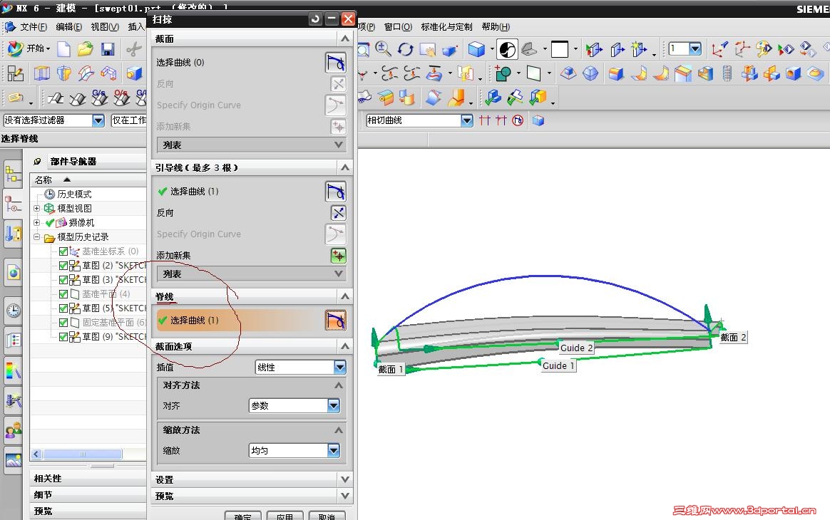

[已解决] 扫略曲面时,“脊线”的作用是什么

如题,扫略时,脊线的具体是怎么控制曲面形状的?, g+ y) W+ C) V# d

脊线是指扫掠截面与之垂直的曲线;使用脊线可以控制截面线串的方位,并避免在导线上不均匀分布参数导致的变形。

你的意思是,该脊线上某一点的切线方向应该就是扫略曲面上对应截面的的法线方向了?
: r, B# a( y! c0 I  I那么这个点对应的截面(截面有无穷多组)是哪一个呢,是用什么面去截扫略曲面的吗?

你的理解是正确的,即脊线上某点的切线是对应该点的截面法线,扫略面有无穷多截面,脊线亦有无穷多的点与之对应。

脊线可以有效的控制曲面的流向!
