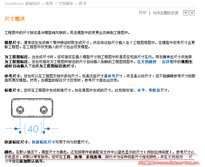

为什么工程图上面的尺寸有些是灰色的,搞的在工程图上不能直接修改模型的尺寸了,属性中【只读】选项都是灰色的
3 o5 q5 |, R& J$ n* i) s怎么改回来啊

看帮助吧!

谢谢楼上的
