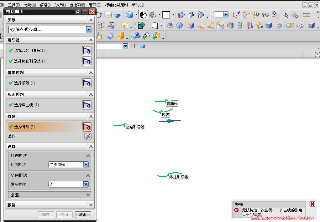

按“端点—顶点—肩点”方式创建剖切曲面时,出现“二次曲线的夹角大于180°,”的警报,这是什么原因?

哎,原来肩曲线和顶线取反了。
