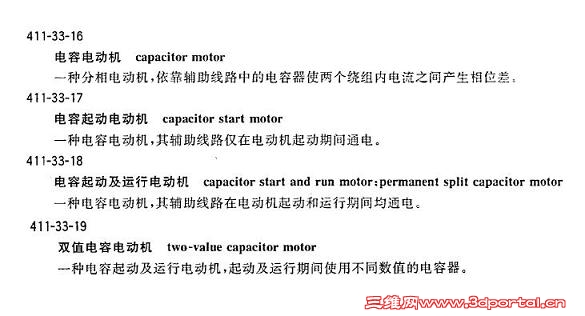

- @& e3 \. T3 f! U6 b! y& a以下内容截取自“GB/T 2900.25-2008 电工术语 旋转电机”,或许对你有用。
