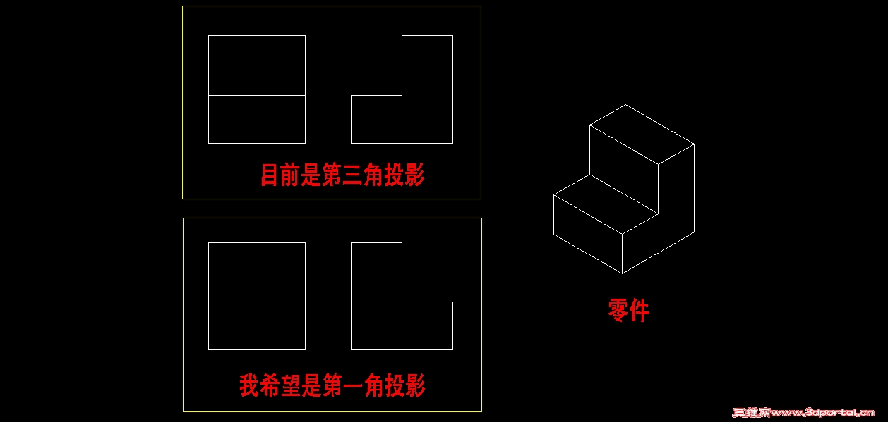

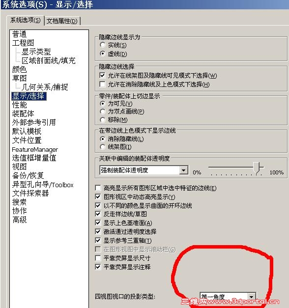

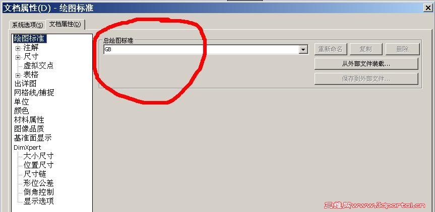

( S" e' i2 f& b8 @2 p. r/ F5 w8 o我的SW2010出工程图时是第三角投影,但是我希望是第一角投影,见附图。最早的时候是第一角投影,后来可能是不小心动了哪里的设置变成了第三角投影,我一直找不到相应的设置选项,系统选项中已经设置成“第一角投影”,绘图标准为“GB”(见附图)都没有用。
2 N' l" h+ @' Q4 ]; Y% H: @7 H! n- a9 E1 G3 W1 y
哪位仁兄给指点指点?谢谢。

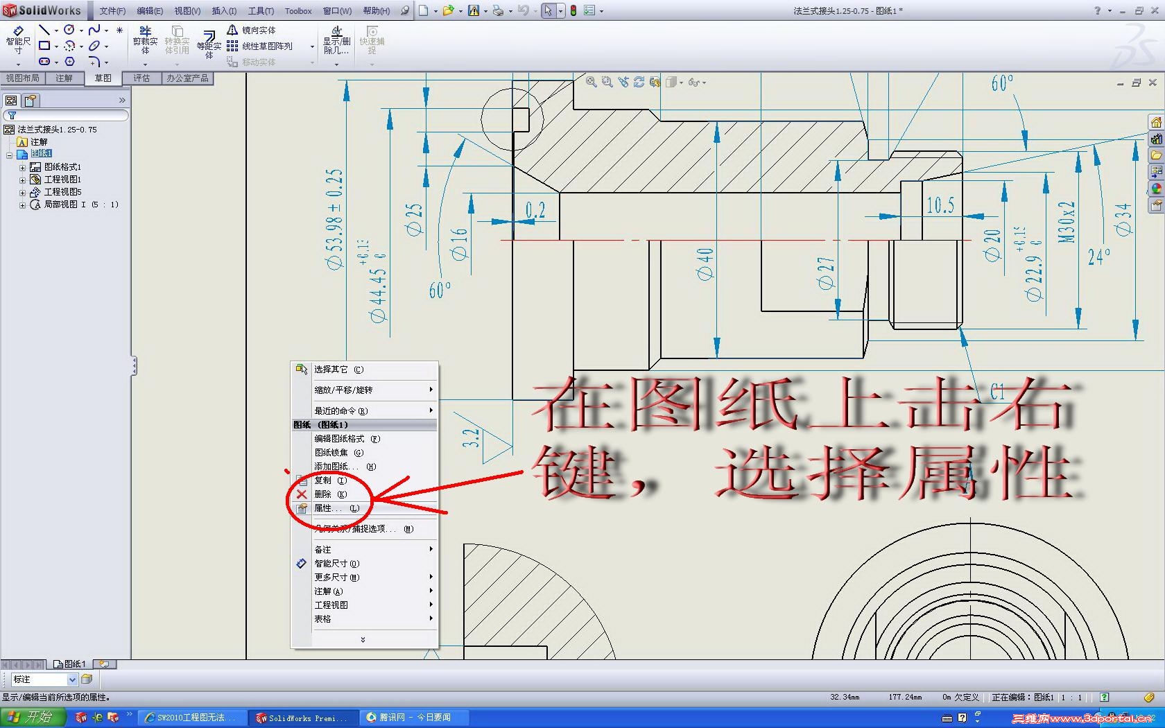

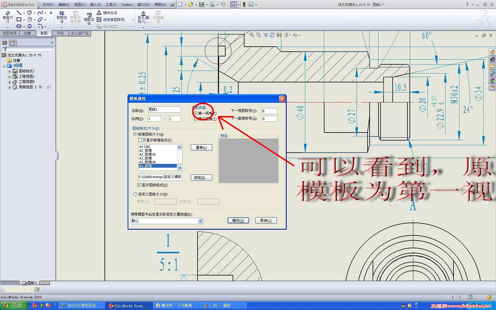

发表于 2010-10-7 19:36:03 | 显示全部楼层 来自: 中国北京

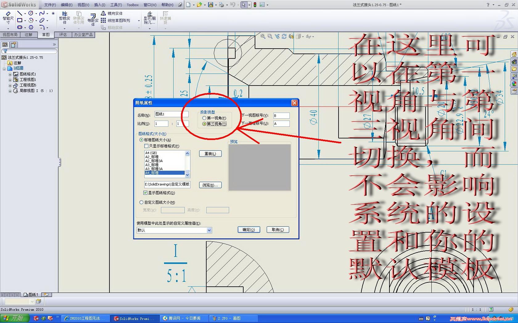

! l5 r  [: c, T7 Q9 V  u/ ^& b# {" ]
楼主可能是在图纸的属性里做了变更。& C7 b$ \5 E1 f5 d
6 c7 e8 [; t2 U0 B* Y3 ^. Z: b- X因为,即便是模板是第一角投影,也是可以在图纸的属性中改成第三角的,如附图所示。不过,这种方法仅对当前的图纸有效,模板不会被更改。4 D. H& \. l! S" S' y1 v* m
: F' q0 P& @- O, Z+ o# R" c这一功能很方便,当偶尔需要画一张第三角的图纸时,我们就不用专门再建一个第三角的模板了,直接在图纸的属性中更改即可,很方便。

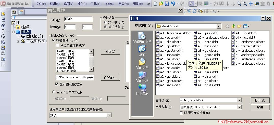

楼上的方法可以,但是我的模板默认的是第三角投影(如“a1 - gb.slddrt”模板都是gb国家标准的也是第三角),我想把它更改成第一角投影,不然每次出图都要更改属性太麻烦了。
( W/ ]3 k/ ^" h/ v" B) }- j! q. o. A. n  j( M
我找到这些模板位于C:\Documents and Settings\All Users\Application Data\SolidWorks\SolidWorks 2010\lang\Chinese-Simplified\sheetformat文件夹下,文件类似都是.slddrt,我更改一下点另存,但是文件类型都没有.slddrt,也就是说无法更改,请问该怎么办?谢谢。

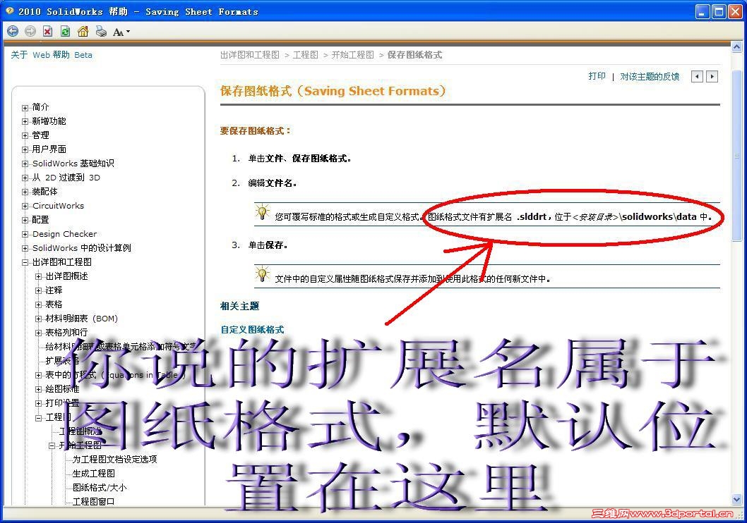

1 B4 ]4 y8 J, B; b) j

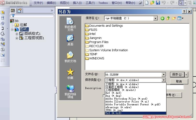

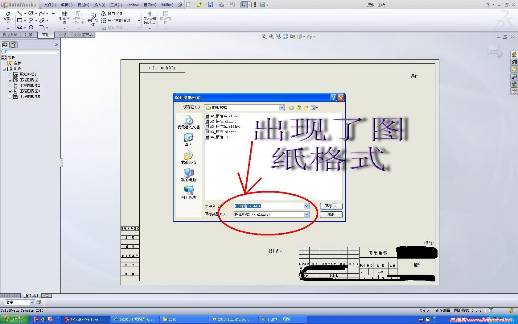

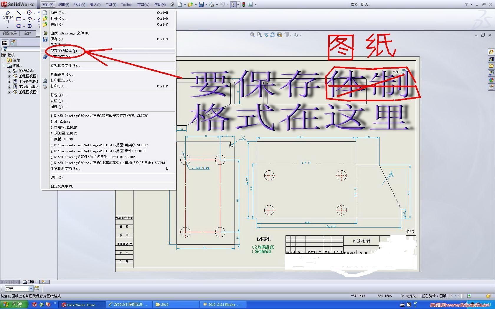

4 R/ i# n* J. ?' ]' z4 J/ o! b楼主:8 A  E% K- W, c& ~5 Y1 }8 w$ B8 X
你说的格式是图纸格式,要保存图纸格式的方法见下图:
 楼主| 发表于 2010-10-9 13:31:07 | 显示全部楼层 来自: 中国福建福州
9# dyx 2 b' P5 g6 ?8 Q5 k/ \; E
2 T2 f+ D8 e) e, o3 {& y; c0 e; A/ t6 B) k1 ^1 T
多谢楼上的热心人,已解决.
