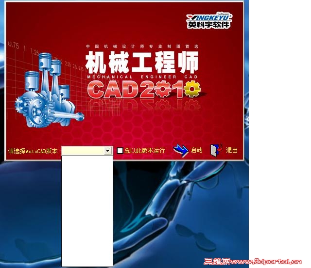

我在ftp里下的机械工程师2010安装后,运行提示选择cad版本,但是下拉菜单为空,无法继续了怎么办啊?  g3 D. q' F% F+ I2 t
那位大哥解释一下啊,谢谢!
: b! c5 o- _; v/ q) |$ A4 C+ X 1111.JPG

论坛里的机械工程师2010只能用于AutoCAD2010,不支持其他版本!!!!!
 楼主| 发表于 2010-10-8 09:28:51 | 显示全部楼层 来自: 中国江苏扬州
是在论坛ftp下载的,在xp 2006和win7x64 2010cad上装过,都是这个反应。不知道是什么原因啊。

直接运行autocad,配置一下即可
发表于 2010-10-27 20:06:02 | 显示全部楼层 来自: 中国山东青岛
直接运行autocad,配置一下即可

不支持其它版本,用普通版的cad就可以支持了!
, G. t3 d; y% Y: X/ S" \机械版,建筑版。。。。不行的!~  x5 s3 W$ _# Z/ c1 k7 M* q
64位好像也有点问题哦!

打开CAD,选项,第一项支持路径,添加机械工程师的support和support200*两个文件夹,再配置一下menu,重启即可。有问题QQ:342268147

请问8楼的,什么叫“再配置一下menu”?

有一个通用版本,从2004-2010版本cad都可以用的~~~
发表于 2011-11-6 11:18:01 | 显示全部楼层 来自: 中国河南焦作
在64位的WIN7下,不可用,只能期待哪位高手破解64位的机械工程师2010了

我也用的cad2007,使用的机械工程师2010,当初我安装的时候也是不行,询问的英科宇的,他们给我的建议是卸载工程师2010重新安装,发现还真管用。卸载之重新安装。
