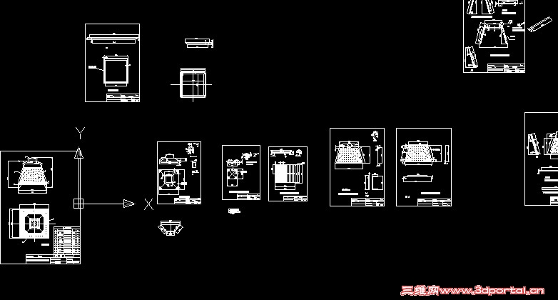

谁经常做生产图,指点下。

我刚做这个工作没多久,不是说抄图很简单吗,为什么我觉得这么难,根本就没图给我抄。

 楼主| 发表于 2010-10-7 18:08:06 | 显示全部楼层 来自: 中国浙江宁波
这图就我画的,我都看了 N 遍了,这 是个新产品,我在做,没地方抄啊。
发表于 2010-10-7 20:25:52 | 显示全部楼层 来自: 中国
不知道具体工作原理是什么,不敢妄加评论,但是图面中基本的  对正   有几个图没有做到。如果你把每一个零部件都拆开,现场能够根据你的零部件尺寸做的出来,就没有问题。但是图面一定要让施工的人一下就能看的出来,所以图面一定要详细,有些你认为可能是很容易想的出来的就没有仔细表达,现场的人可能就会想歪掉的。所以,画图的准则是:你定要认为看图的人是啥子,是外行!

发表于 2010-10-7 21:11:36 | 显示全部楼层 来自: 中国北京
没看懂,个人意见:' c1 K. F* J% ]( e1 c$ \
首先检查图纸中是否有手动更改且直接是更改尺寸的——以前我徒弟就是这毛病,只改标注尺寸,不更改实际,到最后造成虽然无法装配,但尺寸是对的,也就容易出现装配没有问题,实际加工出现问题。  D& v4 z4 m- ~# D+ f. z  D9 u
其次检查,有没有从别的图纸或文件中直接粘贴过来的图纸,重点检查。
( J) L2 [# {' i5 L然后检查,在画图过程中那些尺寸不是按1:1尺寸画的,装配过程中是重新画的,还是直接在本图内复制。
. z! t  g* F+ X& t( r如果这几关都能通过,这个图纸就没有问题。

发表于 2010-10-9 20:00:27 | 显示全部楼层 来自: 中国江西抚州

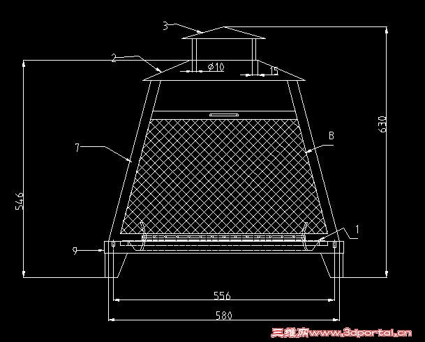

大概看了你的图纸,我认为有以下几个问题:
6 ?: Z, z$ L0 J5 V% _6 l1.图纸不完整,如零件图、装配图中没有技术要求;是焊接的,还是螺栓连接的,没有画出来,给识图带来了困难。
3 p& j# u, T0 x! Q9 I6 {! Q5 K, Z2.没有按照1:1画,线型不对,中心线是细点划线,而不是虚线。
# P; H0 M6 _3 G$ c9 |0 b9 m: p3 h% S3.三视图选择不是很合理,图纸中标注凌乱,给识图带来了困难。% [. T# V4 q$ |% F6 Q) b* n
4.一个零件一张图纸,而不是多个零件在同一张图纸中。+ _0 U+ k- i$ b: o) E9 q. Y
建议:0 f/ U/ U2 P+ l' u- q) V2 ?+ n
1.看看《机械制图》这本书,那里面的几何画法很值得学习。2 g% v$ b. F1 N9 [/ B8 s4 I
2.画图一定要1:1画,先画好装配图,完了再零部件图纸。如果觉得不对的话,把拆好的零部件图装入整件图,这样就检查了你图纸的准确性。
