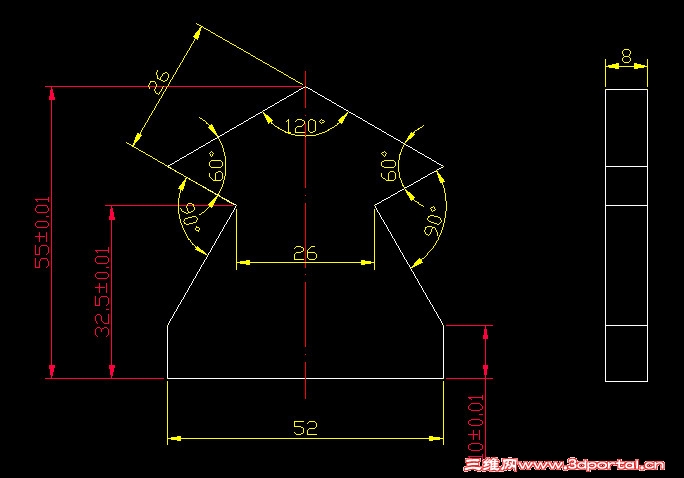

如图,此角度凸件关键尺寸如何检测?特别是10,32.5,55这3个尺寸?请教高手详解,谢谢啊!

楼主先说说零件的用途,加工方法。

 楼主| 发表于 2010-10-7 21:47:59 | 显示全部楼层 来自: 中国湖北襄阳
钳工技师锉配题,凸件尺寸
发表于 2010-10-7 21:51:58 | 显示全部楼层 来自: 中国湖北襄阳
可以用高度尺及一此专用辅具来检测

 楼主| 发表于 2010-10-7 22:07:11 | 显示全部楼层 来自: 中国湖北襄阳
高度尺怎么测,能测得那么精确吗?+-0.01mm?

线切割剌样板较真的话上投影仪
发表于 2010-10-8 07:52:50 | 显示全部楼层 来自: 中国山东烟台
用圆柱销加高度尺就可以了

高度游标卡尺最高精度为0.02mm,精度达不到。可用投影仪或三座标测量仪测量。

上CMM三坐标检测,简单的。

# S! }& ]5 _, O5 z7 j1 A# N可以用 高度游标卡尺 + 杠杆表 + 块规 ,精度可以达到。

这是钳工和量测的题目,主要是训练学习量测思维和量测技巧,使用的要是一般钳工常用的量具。' L, c1 I3 S) M' J
认同 mengfansheng  所说的方案,不认同使用其他更简便的量测仪器。

用圆柱销加高度尺就可以了?请问怎么放置,能出个简图吗?圆销也有公差的啊?用直径10的销?还有这是手工锉配题,有工时要求的,怎么可能让你拿到三坐标或投影仪去检测,条件也不允许啊!

55尺寸用千分尺,32。5尺寸常用直径10芯棒+块规+百分表,要通过三角函数计算。10尺寸用正弦规+块规+百分表测右边的斜边。这种测量在钳工高级证以上或比赛中常用。如楼主有心学,还是买书看较快!

既然是锉配,那这里标注的尺寸公差就没有什么实际意义,不需要那么准确,只要相配的两个工件尺寸一致就可以了。
0 d8 ]0 Z3 D3 |# `用高度游标卡尺固然达不到±0.01的精度,但钳工锉配时用什么三坐标、投影仪来测量那是不可能的。4 [2 y; {. r0 ~+ Q8 S. b
象这类锉配题最难的是在一个工件的两端,各锉配一个凹凸形状,锉好后,从中间锯短,锯断后不允许再动锉刀来相配。
