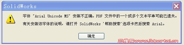

[已解决] 关于工程图转换PDF字体缺失的问题
发表于 2010-10-7 21:13:19 | 显示全部楼层 |阅读模式 来自: 中国江苏南通

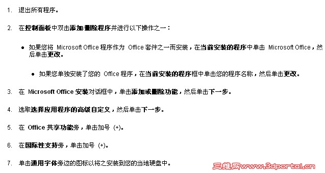

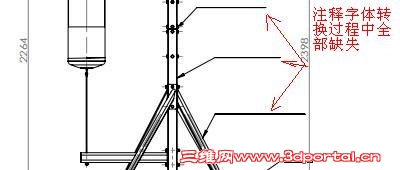

各位兄弟、前辈,自从更改了系统后,出现了这样的问题:就是工程图在转换到PDF格式时,出现了如截图的提示,由于是GHOST版的系统,可能是系统文件缺失造成的,按照帮助使用Microsoft Office 文件共享没起作用,还有其他办法吗?请各位帮帮忙!

" c8 ~1 _( Z' U# d8 R0 T1 M7 X+ Z我电脑中有,可太大了,给个连接吧(迅雷的)
& ]( T+ J5 H- U/ |% phttp://down.gougou.com/down?cid= ... 0C943CC193&t=2&fmt=

 楼主| 发表于 2010-10-8 21:46:07 | 显示全部楼层 来自: 中国江苏南通
* m% l% V  f& X0 b! e" f, f4 [: T/ A
2# fklmn
+ o. h+ z/ @( H  F谢谢这位大哥,现下了试试!
* C* j7 ?) C# R: j! k+ p0 K5 p: U4 K可以了,真的十分感谢!

发表于 2010-10-10 19:35:05 | 显示全部楼层 来自: 中国浙江嘉兴
问题是这样的,是因为你在安装office的时候没有在国际性支持上打钩。再修复一下就好了。你试一下吧。我一直这样用的。

发表于 2011-4-25 22:03:30 | 显示全部楼层 来自: 中国江苏徐州
直接在网络上下载所需要的字体,放在win字库就可以了
发表于 2011-11-29 11:28:24 | 显示全部楼层 来自: 中国浙江嘉兴
但是这个字体出图的时候会把原有的字体替换掉
