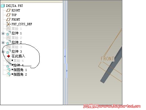

在公司的时候的时候,因为特征多,拉上去很麻烦,因此鼠标放在模型树那边,点击右键发现有个“在此插入”!但是发现自己的电脑上没有这个东西,这什么情况?难道是pro-e版本的问题?

有可能/ F7 {! ^' o' M# F
版本差异问题,在打开PROE浏览器看下,有介绍的
发表于 2010-10-7 23:22:43 | 显示全部楼层 来自: 中国广东广州
5.0版本才有,之前版本没有!
发表于 2010-10-7 23:33:01 | 显示全部楼层 来自: 中国广东肇庆
应在编辑下拉菜单中能找到
发表于 2010-10-8 08:27:11 | 显示全部楼层 来自: 中国浙江温州
我的proe5.0从最初的版本到现在的M060都有这个功能,家里的及公司的都一样
发表于 2010-10-8 09:21:37 | 显示全部楼层 来自: 中国浙江宁波
发现软件功能的差别也是一件好事。
发表于 2010-10-10 20:32:57 | 显示全部楼层 来自: 中国广东深圳
从野火版都有的啊
发表于 2010-10-10 21:30:30 | 显示全部楼层 来自: 中国广东东莞
从野火版都有的啊
1 V, G0 \& V8 o* S/ X$ z3duser 发表于 2010-10-10 20:32 http://www.3dportal.cn/discuz/images/common/back.gif
6 O$ I$ ]- [2 v  n& p9 N% Y/ k大哥,人家说是点鼠标右键后弹出的菜单里没有啊!!你要看清楚人家什么意思嘛。( ]- _. ]$ B  f, M5 h7 |8 T2 g% R
我的是5.0,有的哦。
