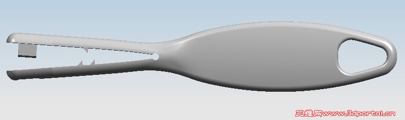

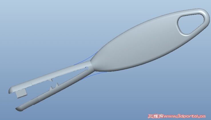

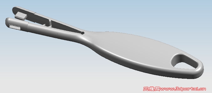

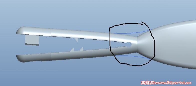

如图,这是前两天刚试模的,被黑色圆圈包围部分太细,用手掰开容易折断,客户要求加胶。要加胶容易,但想要接顺、光滑过渡的话就有点难度了,我搞不定,所以发上来想请各位大侠帮帮我,在PROE里面要用到什么指令可以达到加胶的效果呢?我在圆圈内两侧画了两条曲线,即为加胶的区域(边界线)。如有改好的话请回传一份给我,最好是在PROE里面保留参数的,一来因为我只会用PROE,二来也可参照里面的步骤练习、借鉴。拜托了,感激涕零。。。。

发表于 2010-10-8 08:13:12 | 显示全部楼层 来自: 中国浙江宁波
倒一个较大的圆角啦。这是一种解决办法。
发表于 2010-10-8 08:14:24 | 显示全部楼层 来自: 中国浙江宁波
记得背面要相应的偷胶,否则到时会有较严重的收缩痕出现的。
发表于 2010-10-8 09:15:04 | 显示全部楼层 来自: 中国浙江宁波
看样子偷胶可以免了,你这个零件不需要考虑胶厚。
, I( J4 {7 ^2 K' m4 @先去除原先的R2倒圆角,再重新倒R30,(如果你原来是参数设计的话,直接改R2为R30),我做出的效果就像下面的图。) A5 B# G  {1 G4 Q' k  c% q. |

发表于 2010-10-8 09:19:46 | 显示全部楼层 来自: 中国浙江宁波
附上模型可供参考,不过不是用PROE做的,好久没用这个软件啦。思路反正是一样的。

 楼主| 发表于 2010-10-8 10:13:49 | 显示全部楼层 来自: 中国广东广州
倒圆角可是可以,但还不够哦,没有明显加胶,我试一下看看,非常感谢你!!
发表于 2010-10-8 13:03:28 | 显示全部楼层 来自: 中国浙江宁波
再不行,你就只能手工做混合曲面啦。

发表于 2010-10-12 10:36:57 | 显示全部楼层 来自: 中国广东中山
本帖最后由 wod861210 于 2010-10-12 10:39 编辑 + ^% l; \7 g# A- |8 q+ J
! R1 ?& e4 x% O# M我看了下图、不是破衣转的IGS、要帮你该,你自己也的先把圆角,孔,切除材料的特征都删了呀、这样大家就不用麻烦
, |9 R# K2 Z& ?' a3 X  k不要补面、
1 }& I! |9 R: N6 a5 F+ N2 M还有你那2条线也一起转过来

模具不熟,但是如果只是prt里加厚的话,偏置命令可以一试
