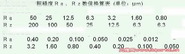

Rz 110-160微米对应的粗糙度值是多少?最好是Ra,有知道的大哥给我个帮助
发表于 2010-10-8 10:24:41 | 显示全部楼层 来自: 中国山西太原
Rz110—160相当于Ra25与Ra 50之间,比较粗糙。见如下对照:
天际孤帆 + 2 技术交流

谢谢, 正在找这个标准呢。有标准号吗? 老外提了个RZ6.3,正找对应RA多少呢。
发表于 2010-12-7 13:42:41 | 显示全部楼层 来自: 中国江苏苏州
很不错的资料。。。就是想知道标准号多少?
发表于 2010-12-7 22:16:58 | 显示全部楼层 来自: 中国湖南长沙
没有标准,Ra和Rz没有明确的对应关系,因为他们的取样要求是不一样的,本人认为使用Ra更科学些。如果是西方的图纸,基本都以Rz标志,可以取相近的Ra值代替,最好是根据产品要求,自己从新选择。
