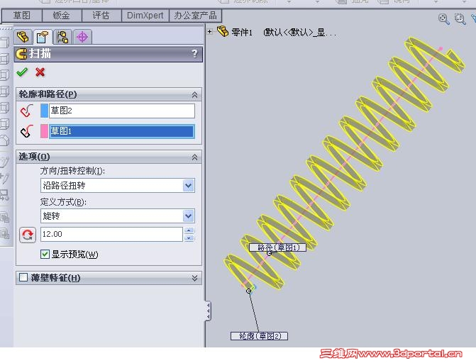

在proe中就有旋转扫描的命令,可是在sw中怎么也找不到。请问SW中有此功能吗?如果没有该命令,有没有什么其它替代命令?
发表于 2010-10-8 12:02:07 | 显示全部楼层 来自: 中国湖北随州
有的。你可以把图贴上来,好让大家给你做个你看看。' D, r: F( O( _3 _, e
其实你也可以把引导线化成你要的,或者是在扫描选项里选择随路径扭转等。

肯定是有的
