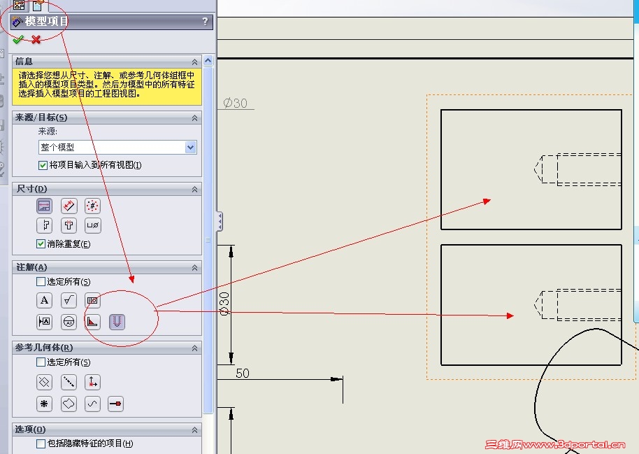

如题:有左右手零件,比方说我先建好左手模型,生成工程图时,其中异型孔生成的螺纹显示正常;镜像实体后生成右手零件后,工程图中的螺纹不显示怎么办?

呵呵,试一下这个看行不行,我一般都是这样解决的: 56.jpg

2#的朋友,还是不行的,你是在装配体状态才会有你所说的螺纹选项,我的右手零件是在零件状态,根本没有该选项。。。。。。。
