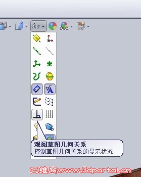

发表于 2010-10-8 16:08:23 | 显示全部楼层 来自: 中国广东佛山
一个最简单的方法,直接点开次处查看草图几何关系就可以知道你到底有没有约束过了
