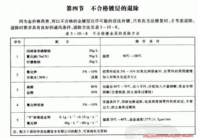

有些什么好的方法,可以退掉一些镀金件及镀有一层金的铜线表面的金层,最好退镀液不含氰化物。
发表于 2010-10-8 15:17:41 | 显示全部楼层 来自: 中国上海
摘自《电镀手册》(第3版)
