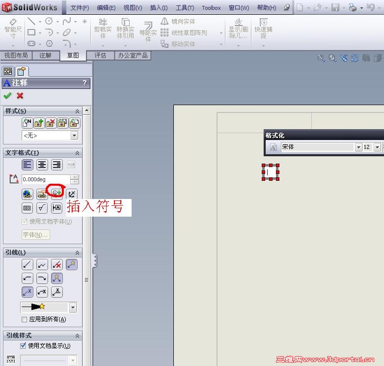

在工程图尺寸标注中,很容易增加螺纹孔深度符号;但是请问在注释里如何加入螺纹孔深度符号?
发表于 2010-10-8 16:54:19 | 显示全部楼层 来自: 中国北京
在工程图尺寸标注的属性框里看下其符号标准写法,然后将其写入或粘贴至注释中。
 楼主| 发表于 2010-10-8 16:58:01 | 显示全部楼层 来自: 中国山东济南
我试过了,按ctrl+c后,再在注释里ctrl+v无法黏贴。。。。。。。

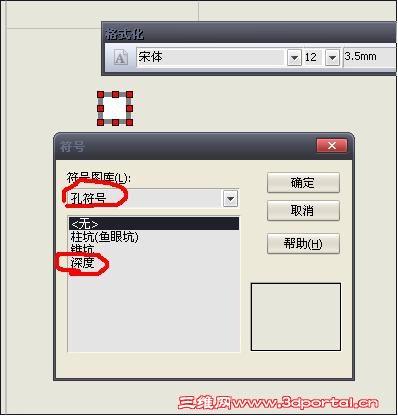

发表于 2010-10-9 08:36:05 | 显示全部楼层 来自: 中国辽宁丹东
选择左侧选项中的“插入符号”,再选择“孔符号”中的“深度”。

 楼主| 发表于 2010-10-9 12:40:11 | 显示全部楼层 来自: 中国山东济南
多谢4#,问题解决!
