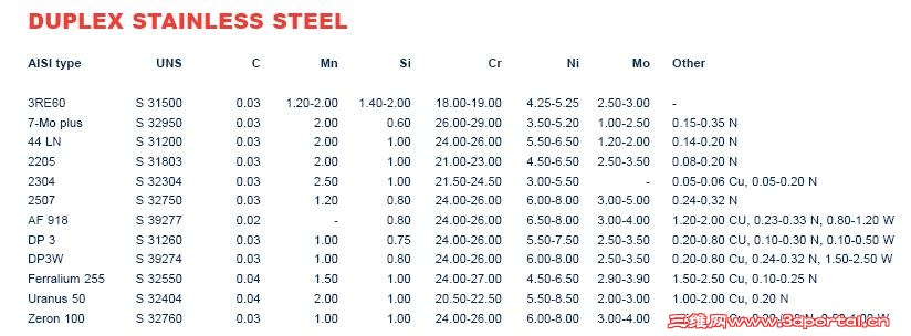

发表于 2010-10-8 17:55:39 | 显示全部楼层 来自: 中国广东深圳
Uranus 50 (U50,Uranus B50) UNS S32404 法国在1935年获得第一个专利(Uranus 50: 0.09C, 0.4Si, 2Mn, 21Cr, 6.5Ni, 2.5Mo, 0.04N)。 是一种双相不锈钢

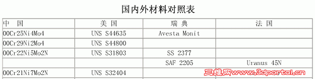

发表于 2010-10-9 09:58:43 | 显示全部楼层 来自: 中国浙江嘉兴
相当于国内的:00Cr21Ni7Mo2N
