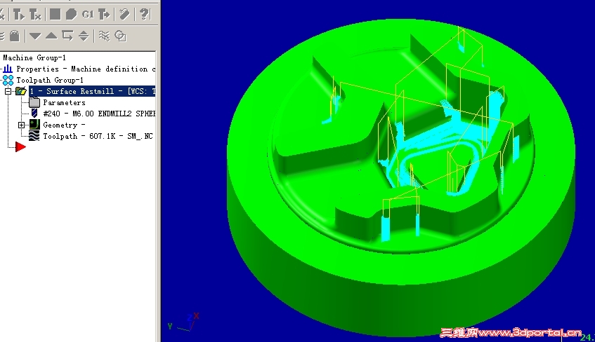

发表于 2010-10-8 21:04:00 | 显示全部楼层 |阅读模式 来自: 中国安徽宣城
用16R1.6半精铣之后,圆角及底部有残留材料。这种调制出来的二次开粗仍欠完美。) u" C5 S' I* }5 F% t% ^  g. _
8 w1 D2 J0 G" F6 Y: W0 o2 q8 d( g- c5 D# Y restmill.rar (361.16 KB, 下载次数: 44)

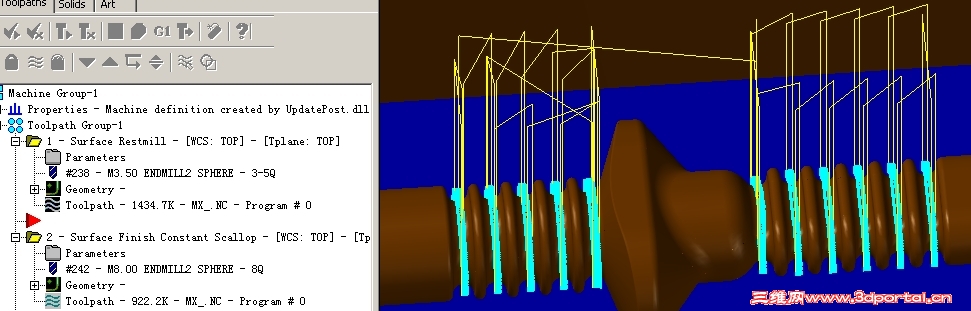

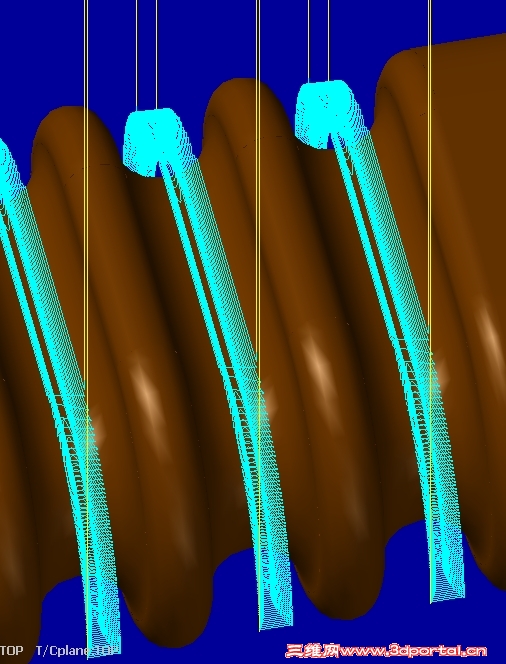

 楼主| 发表于 2010-10-15 21:43:41 | 显示全部楼层 来自: 中国安徽宣城
这个还是实用的,基本不抬刀。
