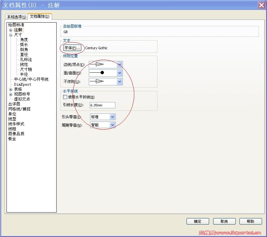

请教各位兄弟前辈,这是文档属性的界面,请问修改圈中的部分是对目前操作的工程图起作用还是在设置工程图模板时起作用?我设置后在操作中的工程图为什么不能随修改变动?

发表于 2010-10-8 22:31:26 | 显示全部楼层 来自: 中国重庆
在这儿修改只能修改当前的工程图9 F- O9 C. z, y# z; D; |! H
你要另存为新模版
发表于 2010-10-9 12:49:27 | 显示全部楼层 来自: 中国福建厦门
呵呵,同意楼上的。这里修改只对当前状态有用,新建一个就没用。最好是建个模版,一劳永逸。

发表于 2011-3-19 10:22:25 | 显示全部楼层 来自: 中国浙江杭州
设置好了,然后保存模板,然后设置好路径保证默认这个模板打开,那样才万无一失呀
