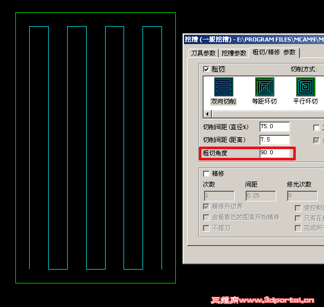

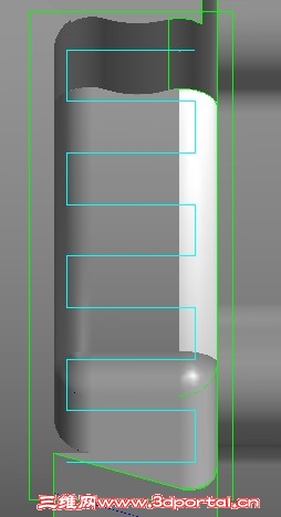

) W" C0 o. p! u1 g. x! K% o% b, Ghttp://12d挖槽,刀具首先横向移动,请问如何修改成先上下移动,找了半天没找到,来请教高手http://1

发表于 2010-10-16 09:56:32 | 显示全部楼层 来自: 中国江苏扬州
如图设置即可
pengxiangxu + 2 应助
发表于 2010-10-16 10:15:51 | 显示全部楼层 来自: 中国浙江宁波
楼上是正解啊。
