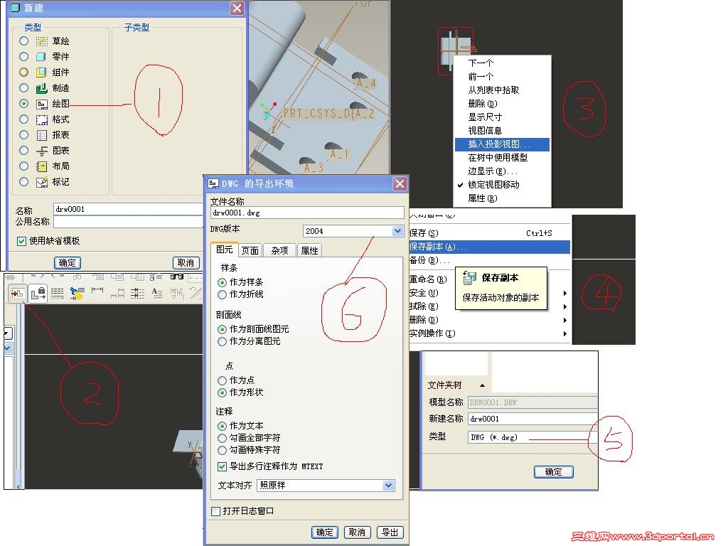

发表于 2010-10-10 20:52:53 | 显示全部楼层 来自: 中国广东深圳
新建--绘图--一般视图----右键按住3秒---插入投影视图-----保存副本---选文件类型为.dwg-----6 Z- Y$ g# V. l; z! s; y
选2004格式---确定OK
