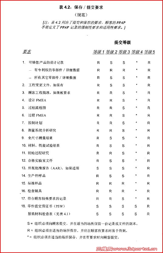

汽车体系TS16949五大工具问题:APQP在具体PPAP提供给客户时,要在每个阶段提交那些资料,以最严的控制3级为例,请各位高手指点一二,世界著名的汽车公司要求有较大差异吗?

发表于 2010-10-9 21:56:47 | 显示全部楼层 来自: 中国上海
在PPAP提交的内容和资料上,差别都不大,主要的差异体现在使用的表单上,一般都要使用顾客指定的表单。所以顾客对TS 16949的特殊要求大多集中在PPAP上。- s$ ?8 q% Q5 ?+ H- L( h8 V
/ _, s5 l) Y/ e4 x7 A- `# D7 K4 p在PPAP手册中有PPAP要求提交的资料:
