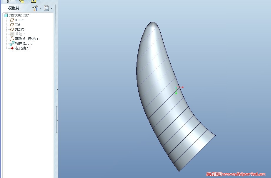

怎么把这个顶角钝化.太尖了 2.jpg 用的是扫描混合.不会是逼近顶点处(尽可能的靠近)做剖面吧.

切了在补、、、、

' u* h5 V, `% y: g记住!!在这里你无论问什么问题,只要有part文件的,都要把它放上来,现在文件都无,怎么搞剖面??刚做了一个,看这效果是不是你要的?

混合扫描时,另一个截面不要做成点,做个小圆截面,然后在小圆端面上再做球形特征。

圆顶不就OK?

顶点曲面相切 就OK了吧
