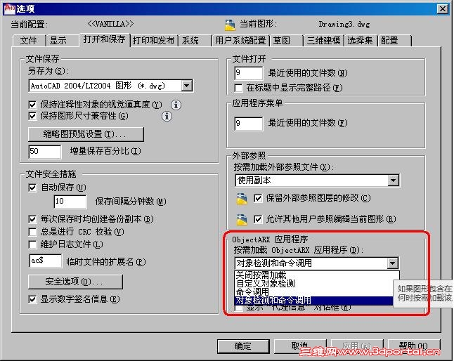

标注文字双击不能修改是怎么回事啊?高手请指点!

你再重新用多行文字编辑下,还是不行的话再说

不能编辑可能有几种情况:& S: }. _% ^" k
1、有可能是块,打散就可以了;
+ N& F; C3 i  M0 r! o/ R: o/ d# F2、如果装PCCAD的话,可能是技术条件,输入 “TJ”回车,就可以编辑了。

截图,或看一下属性

选择“对象检测与命令调用”
