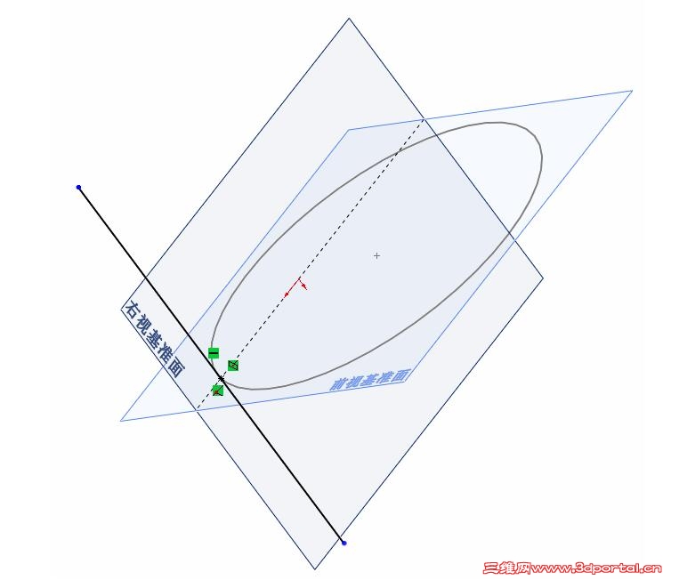

A线 建立在右视基准面上的一条直线/ H. e* r" f' s) }. i
B圆 建立在前视基准面上的一个圆, l2 h, {) q/ I3 B9 g  X' |, v" g
  s3 `# l6 m) d9 d* h4 s要求:建立两者的穿偷几何关系+ w* }! p7 d' l+ N! ?6 O# A7 c
: m, i* j1 Z% D2 ?
望高手们指点一下

& A- Q+ |7 ?9 `/ w/ y. {在直线上随便标个点,利用点与圆的穿透关系就可以了
发表于 2010-10-9 16:50:09 | 显示全部楼层 来自: 中国北京
按Ctrl键依次选择两个草图,然后在选择穿透就行了

注意“穿透”是“点”和“线”的几何关系,不是“线”和“线”的几何关系,理解了这一点,就不难做到了。

建立穿透关系,轮廓草图还要在路径草图的后面。
