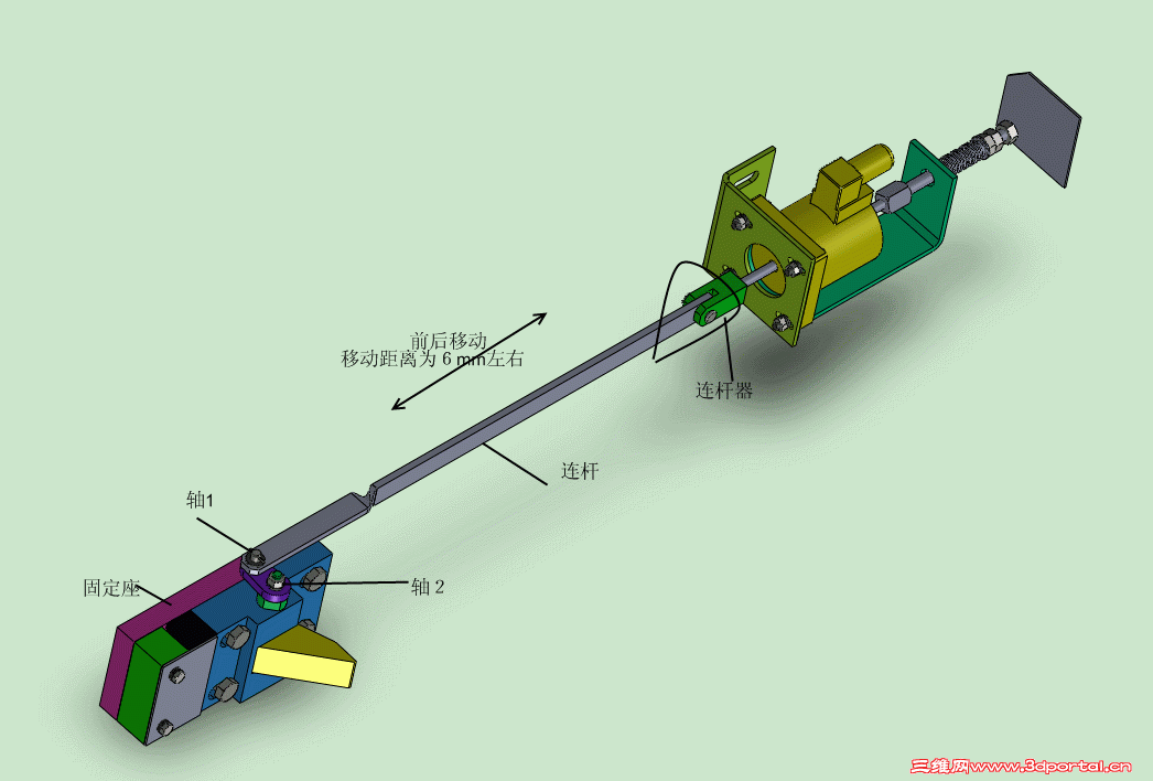

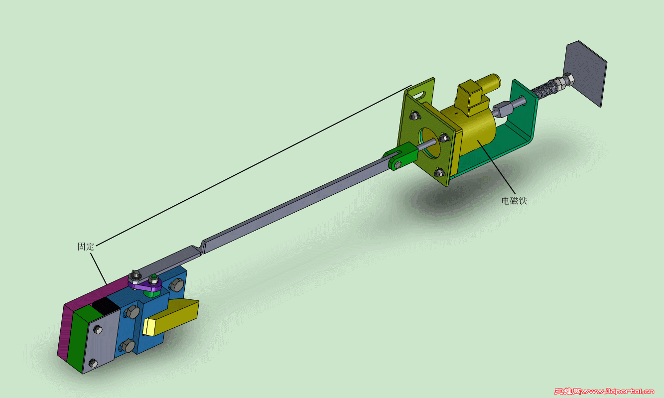

结构的原理是电磁铁上电后带动连杆运动。
+ T' J, _$ M; j5 a6 V( m3 K0 F9 V+ T: x: A  p( j: i9 l! Z
我现在想问1个问题?: Q- q( o1 A. i
# b9 N9 ?! P$ U1 T因为电磁铁和固定座都固定不动。连杆的移动,轴1围绕轴2旋转。
! D/ `, q+ P$ Z2 F6 Q9 l
: E+ k! b7 C: G' o从而必然导致电磁铁轴的偏向。现在电磁铁到轴2的距离为400mm左右。
; ?( B1 ?0 x* v$ I2 F+ U# r/ r; R  x/ ?4 K9 `3 b, ~4 Q6 u
个人的分析,不知道存不存在这样的问题?如何改进?% |% t0 w' t, b: x: F

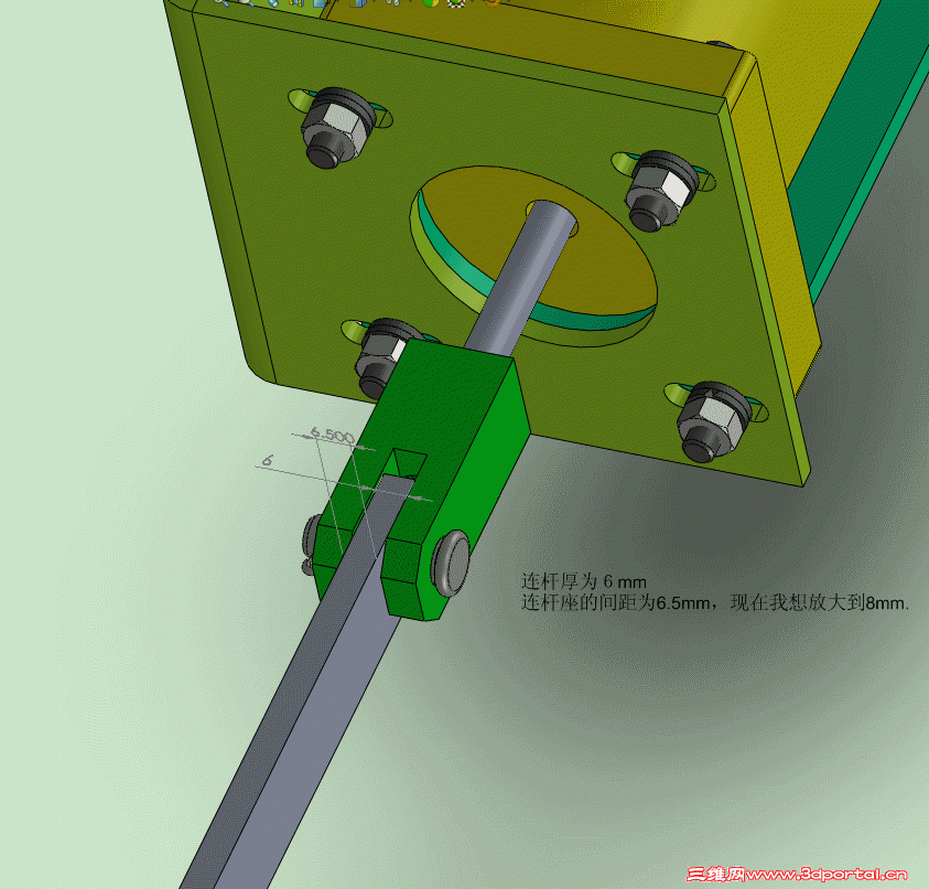

我的想法是能不能将“连杆座”与“连杆”连接的间隙放大。
发表于 2010-10-9 19:25:11 | 显示全部楼层 来自: 中国广东深圳
1# wssmjf
+ v, [8 n) C/ t* F# k! }" X5 B我的想法是能不能将“连杆座”与“连杆”连接的间隙放大。' G4 `. _7 @5 o3 E. p
# |) e. X; f" ]- Q. c4 T把下图的连接销,转90°,和轴1同向,这样就可以咯。连杆销孔位就用平直态。/ k- s' o  n* `+ Y9 ]- \7 V9 o8 y
http://www.3dportal.cn/discuz/attachments/month_1010/1010091822ea0c7f486816b9dd.gif
天际孤帆 + 2 技术交流
发表于 2010-10-9 20:08:49 | 显示全部楼层 来自: 中国山东淄博
修改方案如一楼所说

8 u! D/ n' @7 f3 V* D  f其实,就是一个摇杆滑块结构1 h" l- D% i! e2 ~
7 ]( E9 P9 T- i6 X: D: I) T" h
而图片中的连杆是弄巧成拙,' i7 E( _- O# ^6 P
* g- L) J( ^- l4 y! [
两根销,一个绕X轴旋转,一个绕Y轴旋转----------是错误的根源3 {9 A( V& f, Q  s) g6 x6 l( f
# X: p& D' S' X( A0 O, h% k4 r/ y
连杆连接处单边间隙0.05~0.1足以满足要求,  X; r* N- n" X! ?; k8 K
3 U0 v# q8 G: Z' C9 O9 [6 B) r3 j
大于0.1以上的间隙
. L$ W$ ]$ S4 R) D  s( ~3 \
% b) h, @7 H: A3 m9 ^( S, \# X, F1、有可能导致抖动;
/ [2 _9 L4 T# t0 r3 ?. q8 D& e1 L" x5 Z, }
2、磨损加剧;, G# C% R  T) r+ A) q
; i1 j; H% f1 E3、容易憋紧;
0 x7 Z+ q4 L" W2 c5 \& \7 D4 S
, c, v- Y5 L( b& `" C2 X- F适当的间隙是起到运动顺畅、良好导向的作用) f6 e1 U! S, x1 G8 ~- }$ o, V
6 [# O$ F+ \- ?$ x' ?" f
实际中我也见过都没用的,但是,正确的较精确的结构设计,不提倡这么用。
( f" i. k' [/ C3 p
5 D( ^" J, r8 O$ u以上仅供参考
