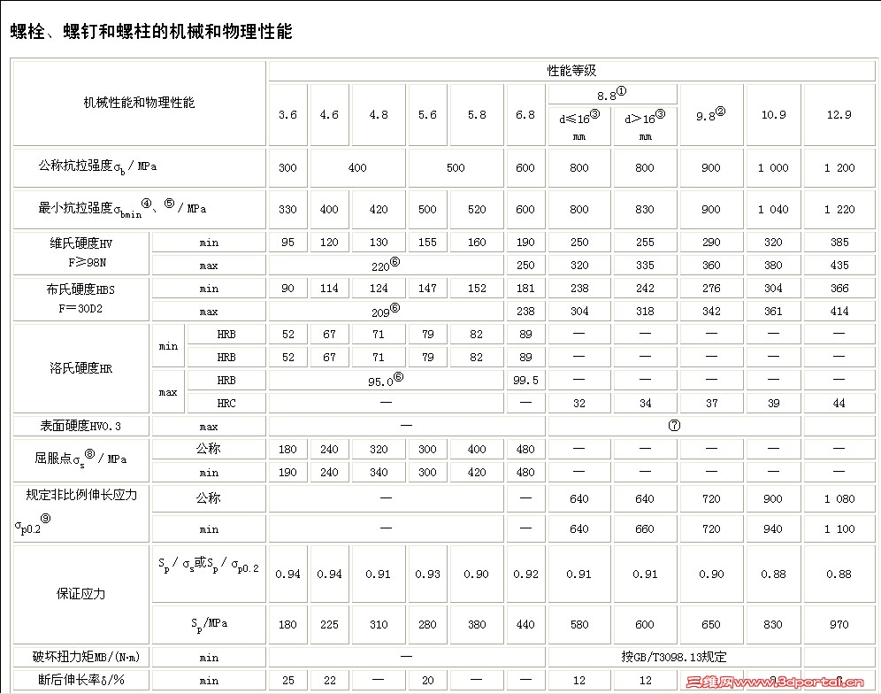

一支M16的外六角螺丝,在其螺丝头部打有一个4.8的数字.
: J1 f; o/ V/ {            请问4.8这个数字的含义

指螺丝的机械性能等级4.8级

发表于 2010-10-10 00:05:17 | 显示全部楼层 来自: 中国四川广安
查下机械设计手册,上面有这方面的资料

4.8等级一般是指,4是指它的抗拉强度为400MPA,4X8=32,32是指它的屈服强度为320MPA
