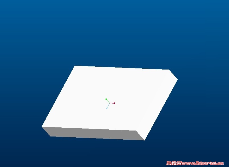

[求助] 5.0的实体的默认颜色怎么调?
发表于 2010-10-10 05:14:51 | 显示全部楼层 |阅读模式 来自: 中国广东东莞
本帖最后由 227287 于 2010-10-10 17:25 编辑 9 U9 t7 A1 G2 [9 ]" ~1 U  K! }
- i$ x4 @7 _/ r. R
如下图所示实体颜色,是我拉伸出来后没有经过什么颜色设置时的颜色。我觉得这个颜色太过白,太刺眼了,而且也没有什么立体感,假如我要它一做出来的原始颜色就是绿色的,怎么办啊?注意:我是要以后所有做出来的实体的原始颜色都一个样,不用每个都调的。) N5 |. ]0 [- V# P* J8 x- w/ o

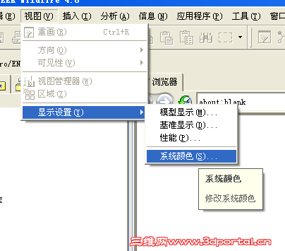

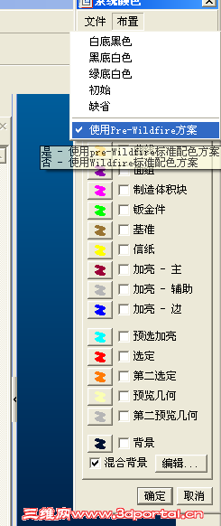

发表于 2010-10-10 09:42:52 | 显示全部楼层 来自: 中国浙江宁波
视图-----显示设置------系统颜色---布局--使用pro-widefire颜色,保存就ok

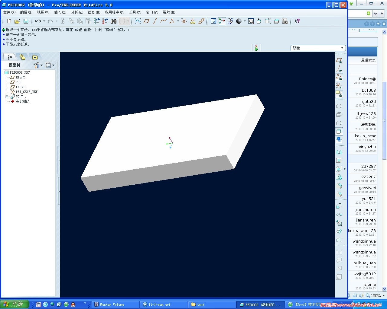

发表于 2010-10-10 09:58:10 | 显示全部楼层 来自: 中国浙江温州
打开你要用作模板的零件(比如mmns_part_solid,注意是打开,不是新建),点"视图"→"模型设置"→"光源",然后点"Environment"光源前面的眼睛状图标,让它带上一条红斜杠(就是关闭这个光源).关闭对话框,保存这个零件.你以后用这个做模板建立的零件就不会像现在这么亮了
: c4 b3 V) r9 I6 t# t  P; I8 y3 lzj7758 发表于 2010-10-10 09:42 http://www.3dportal.cn/discuz/images/common/back.gif
兄弟,你没有看清我的要求吗?你试过成功没有??我是要改变实体的原始的颜色,不只是改变背景颜色啊。你这样设置后,那个实体依然是那么白,那刺眼啊!!!!!!!!!我看你是用4.0的,记住我这个是5.0版的,它跟以前的版本有点不同,以前的版本的实体的默认颜色本来不用改也是没有这么白,这么刺眼的!!
