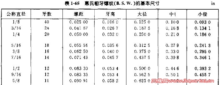

公称直径6.2的英制螺纹是多少的啊?

公制螺纹用螺距来表示,美英制螺纹用每英寸内的螺纹牙数来表示,这是它们最大的区别,公制螺纹是60度等边牙型,英制螺纹是等腰55度牙型,美制螺纹60度。公制螺纹用公制单位, 美英制螺纹用英制单位。 螺纹大径比公称直径大。 1/41/21/8是英制螺纹的公称直径,单位是英寸,一英寸等于2.54厘米。

应该是1/4,标准外径6.35,螺距1.27
 楼主| 发表于 2010-10-10 14:47:43 | 显示全部楼层 来自: 中国湖北十堰
是普通英制螺纹么?螺距好像是0.977
发表于 2010-10-11 08:01:44 | 显示全部楼层 来自: 中国上海
我也记得好像是0.98左右。
发表于 2010-10-11 09:02:52 | 显示全部楼层 来自: 中国山西太原
这是英制惠氏粗牙螺纹,基本尺寸见下表。公称直径0.25"(6.35mm),20牙/寸,螺距0.05"(1.27mm)。
