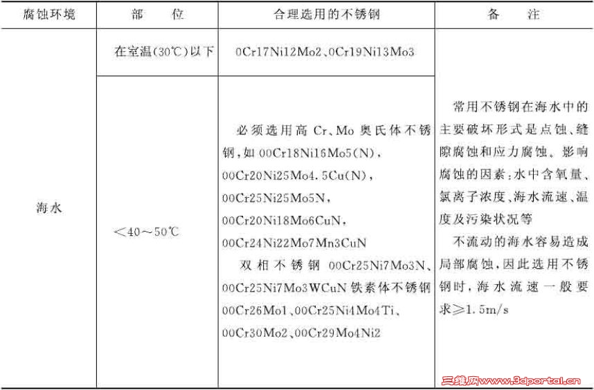

设备需要在海边的盐雾含量较高的空气环境下工作,而且需要热处理后达到一定的强度要求。所以需要马氏体或珠光体不锈钢,耐盐蚀的材质,请问应该用什么材料的不锈钢为好?

海边含Cl较多,容易发生点蚀,一般都采用含Mo的奥氏体不锈钢。最为常用的是316L。不知楼主要求达到多少强度?给你一个选材参考吧。

因为不是结构用,而是一个机械设备零件用的,所以热处理性能和加工性能要好,热处理后抗拉达到600MPa,屈服达到300MPa即可。另外还要易采购,便宜的。呵呵,多谢各位老大了。, h# V$ U( N. L+ Y# a( C
上面说的18Cr12Ni2.5Mo好像在一般的手册上查不到这个牌号,不知道好不好采购材料啊?

请问316就是上面说的18Cr12Ni2.5Mo吗?316L的国标牌号是什么?奥氏体不锈钢似乎不能热处理提高强度吧?
发表于 2010-10-29 11:35:11 | 显示全部楼层 来自: 中国广东深圳
理论上讲,通用316L达不到你所要求的强度,如果要达到你的强度,可能要向钢厂定制,如果量不大的化估计很难,建议使用高N不锈钢以在不降低耐腐蚀性的前提下提高强度

316L相当于我国的00Cr17Ni14Mo2,相当于国际标准的ISO 19.19a。奥氏体不锈钢不能通过热处理的方法提高强度和硬度,只能通过冷作硬化的方法来提高强度和硬度。
