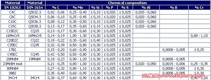

今天看到图纸上有这个材料,不知道是什么材料,求老师帮下忙。相对应的材料是什么,和B4是什么啊。谢谢了。

# p) O, a" ~: q6 r$ E4 ^3 \属于冷镦钢牌号,相当于30MnB,德标材料号为1.5526,比GB/T6478中的ML20MnB牌号的含碳量高,其它成分基本相同。B是指硼元素,成分如下:

谢谢了!说得很详细。
