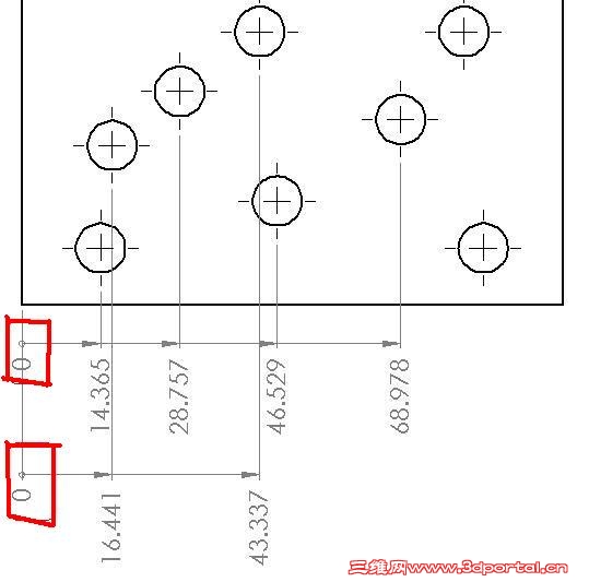

SolidWorks 工程图坐标标注的问题?* J4 |6 D8 t( Z/ d/ i0 ~# K
0 ?1 Z! ^/ j* A) M" U/ E- K8 K我 在工程图中用坐标标注, 首先建立零点,然后标准尺寸。然后做了其他一些工作 ,再回来标注尺寸,却回不到原来的坐标系了。
; ^( ]% g0 n  w1 z; i, Y1 o. _' l" y5 k' x
必须重新建立零点,然后标准尺寸。

SolidWorks 工程图坐标标注的问题?# g) ?9 t. R/ V; o; Y
. M; J! @# J6 {, R3 b0 _5 J. \我 在工程图中用坐标标注, 首先建立零点,然后标准尺寸。然后做了其他一些工作 ,再回来标注尺寸,却回不到原来的坐标系了。8 l/ X* A% r5 a% I+ E
9 K8 `9 J3 v* G+ [/ H; D: H
必须重新建立零点,然后标准尺寸。7 ?5 u1 Y1 t9 [; f! \4 ]
zayssb8 发表于 2010-10-10 14:17 http://www.3dportal.cn/discuz/images/common/back.gif
5 k, o% L. T6 h9 v7 j2 a' m4 j
6 W! j2 Z9 G+ x# [2 f选择你图中任一尺寸,单击右键,出现右键菜单,选择:添加到尺寸链--OK

发表于 2010-10-10 19:28:08 | 显示全部楼层 来自: 中国天津
就如楼上所说的把后标注的尺寸添加进尺寸链
