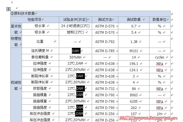

美国杜邦的PA6物性表中的"试验条件〔状态〕"一栏下的DAM表示什么意思?

 楼主| 发表于 2010-10-11 16:57:33 | 显示全部楼层 来自: 中国安徽安庆
谢谢楼上的,好像不对,它应该是试验条件状态。如下: 2 d% r: Z+ I/ G' v: j

 楼主| 发表于 2010-10-14 16:52:31 | 显示全部楼层 来自: 中国安徽安庆
知道,今天问别人的,DAM应该是“干态”。
发表于 2010-10-22 14:41:17 | 显示全部楼层 来自: 中国上海
DAM = Dry As Molded, 模塑干态,即干燥样条的状态。。。。。。。
