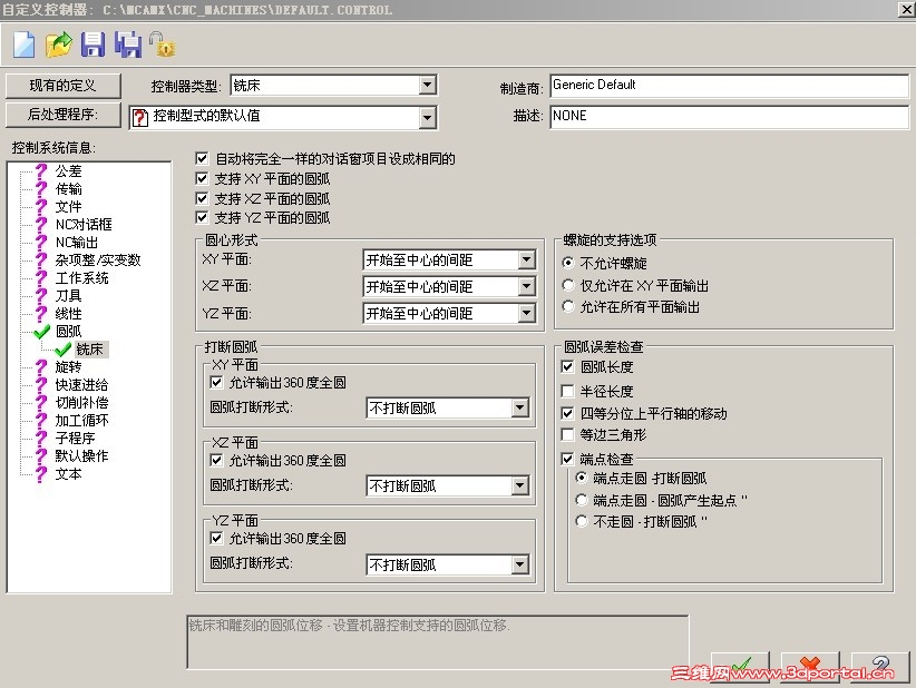

* K9 }% H- Q: i5 D后处理都该过啦·~就是没办法铣削出整圆的程序  后处理出来的分四段  但是我后处理已经改过啦!! B& r% G3 U/ w( G9 x1 W+ b
do_full_arc$ : 1    #Allow full circle output? 0=no, 1=yes
1 \: m  v/ `4 ]! }. [& g可还是没用·~请高手指点下·~是不是还有什么参数还没有改9 @: I, V" w2 r5 M* h8 Z1 X  X! c5 o

到这里设置就可以了(修改机床控制器文件)
