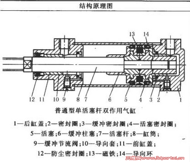

请问气缸里面动作的部件是什么材料(本人非本行业,专业名词不知道),有这么高的耐磨性,设计的是来回开关多少次的呀

结构件是铝的,不过运动的结构件是不接触的,接触的是密封件和缸筒。密封件有弹性,所以对于磨损不是太敏感。可以通过变形来补偿。
发表于 2010-10-11 09:02:06 | 显示全部楼层 来自: 中国广东肇庆
缸筒:LY12 、A3等等

3# 46792974 能具体说下密封件的弹性结构是怎么样的或给个资料吗,谢谢
发表于 2010-10-11 13:11:26 | 显示全部楼层 来自: 中国山东济南
缸筒与活塞杆不直接接触,通过有弹性的密封件接触,磨损不大。

气缸内的活动部件一般由活塞及活塞杆组成,活塞杆为镀铬的45号钢,而活塞则要视缸径大小而定,一般缸径小于32的活塞材料为6061型材铝加工而成,而大于32的则由ADC12压铸而成。
, ~( u8 T/ B' W活塞缸筒间的密封材料一般为NBR橡胶,为了减少密封件磨损,一般在活塞的一端装有聚四氟乙稀耐磨环

还有一样被楼上诸位疏忽了,那就是润滑脂,很关键哦!

气缸里面密封零件一般使用橡胶、聚氨酯、尼龙、聚四氟乙烯等等;除密封零件采用钢、合金钢、铸铁、铝合金等等。设计寿命一般为10万次。
