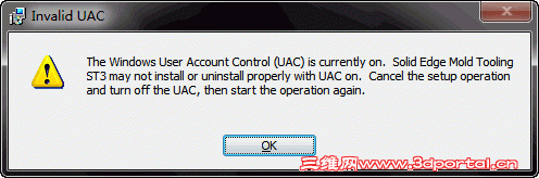

Win7下安装ST3缺省状态下有些插件安装,如模具标准件库等安装的时候会弹出下图提示5 S+ ]( B) \- ^; {0 S8 S% w) |
9 b1 M( V$ G* R) [( Y5 H. u. D/ F6 B6 m2 N: ?( r( C* f0 _

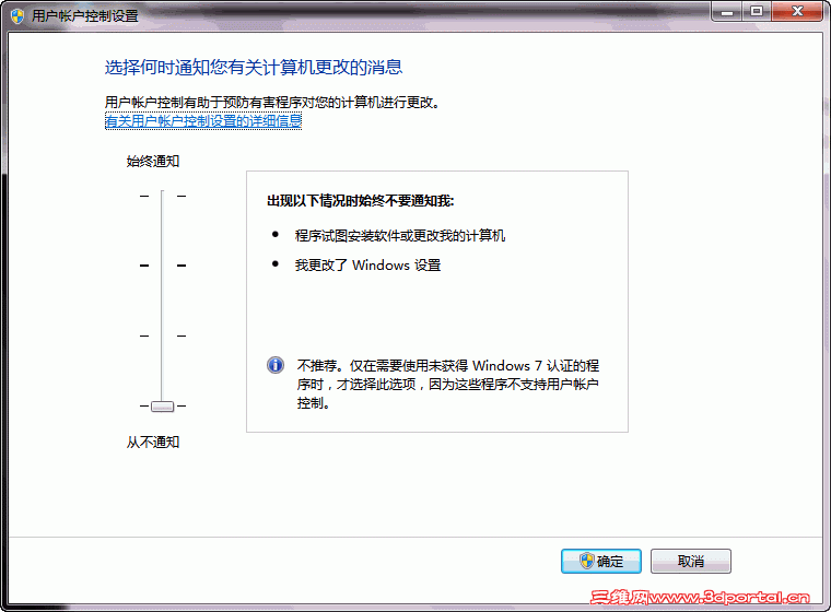

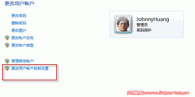

请暂停安装,否则可能安装出错,请进入用户选项相应设置区域,如下图
! L, y( r0 P& W" ]& |9 l- s! } 2.gif   P( }9 f3 b: S
6 ~4 r9 g1 U+ G) R0 J
把它设置为从不通知,然后重新启动机器后再安装即可。( o( _' U3 H. h$ J; R1 f4 I$ Z
