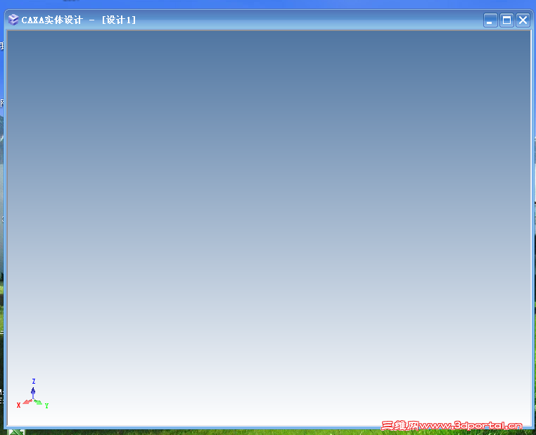

我同事用caxa,现在出现问题了,就是界面没有了,不知道怎么才能调出来,知道的大侠说一下不胜感激///////// 1.png

发表于 2010-10-13 15:57:03 | 显示全部楼层 来自: 中国浙江宁波
那个版本,贴图看看。
发表于 2010-10-13 19:36:40 | 显示全部楼层 来自: 中国天津
2# wwll13 9 @" \# x1 l0 _1 l' X0 o
这个问题我也碰到过(实体设计2008),我是这样解决的,首先设置电脑显示隐藏文件,将C盘中的这个IronCAD文件夹删除掉,就可以了。路径:C:\Documents and Settings\zheng\Application Data\IronCAD
3 Z5 n& y, J) y  ?5 w# B, J, \: S注意,第二层的文件夹“zheng”因安装CAXA实体时用户名不同而不同,安装时的用户名可以在CAXA的帮助内“关于”找到,祝您修复成功!
发表于 2010-10-17 07:00:29 | 显示全部楼层 来自: 中国四川宜宾
我也遇到个这个问题我就把软件卸了才重装就可以了我用的2008软件。
