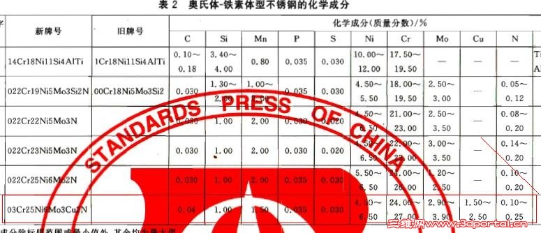

03Cr25Ni6Mo3Cu2N 这材料的性能4 k- Y% |. ]% }' l: m1 q1 H
大家是否有接触或者了解这材料的一些物理性能,最重要的是加工性能如何?
