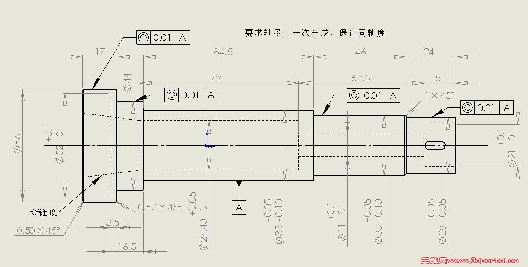

这张轴的草图图纸,看考虑细节,只看尺寸标注,在普通车床上可以加工出来吗?难度有多大? + f+ V" B  v- j* K
  G. _9 |9 I* y3 |# o1 g不考虑图纸标注的标准与正确性,只考虑这样的结构加工难度问题。; S( S7 Q8 y% K, g8 w* J

批量有多大,一次车成难

可也加工,有一定难度,可考虑用工装。

从图上看,应该是铣床或其他类似的主轴,要求较高,光靠车床很难搞定,用外圆磨床可以保证。

倒着车,完全没问题!!
3 q6 W% l: w2 T# T4 c- E
$ n& ?% r! F3 C( K5 i7 o. j- k并不一定要从 小车到大, 特殊轴,从大车到小,也完全可以!!3 s0 s  I7 M9 s$ ^( I& g2 n
% z; `+ l: J9 I* v( q5 H& }; W3 o" D; h
难度不大!!& g- u3 A4 J8 U) p$ {2 ?
8 |7 c: J$ X1 A7 b
卡盘在右边直径28这边,
9 F9 e; s9 P9 |- _, `) Y1 A% b" M1 F- \
就可以 所有的内孔,外圆,全部一刀车出来,
! h; ?* l, r2 x) ?: O6 o7 \
/ p* N; L0 S3 P8 N9 d( G( ?. l同轴度100%达到。
plc + 2 技术讨论
发表于 2010-10-11 16:23:39 | 显示全部楼层 来自: 中国浙江杭州
你这根,应该某些机床的主轴!!可能是某铣床的主轴。
7 a+ ]- ?2 w: M* y7 f6 `  v) D: I2 M( l, o
这样的零件,只要有一丝希望,都要一刀车出来!!
& K0 P$ @5 b/ O( p0 U5 u费点功夫,没什么,3 e( b& U8 @# ]4 Q3 Q
三爪抓到右边, 就能一刀车出来!

仔看地看了楼主的贴:+ `  @. @" Q% K- v! |, \% C
% U3 h4 U8 ]! O( ]我这里,还是帮帮你吧!!
0 s4 ?* g, q  I
; X8 q) c' s+ }; z7 z! J' ?; `2 M
9 z* I* [+ [7 M) ~. C. ^1 b; N4 f你是维修机床,7 c0 u1 E+ j' U* k0 T
方便的话,向厂家买一根主轴,不要多少钱,大约 1000把元,0 _+ d, I! D& h7 j. Z3 x
这个省事!!
! }# t6 u2 i6 p. [! C# z9 y6 h0 j* o- X& J
如果自己加工也行,
2 U; l3 L; A5 B; M! d7 U% x& V4 S; T4 R7 T1 X; g8 s) P' m
步骤如下:9 u8 x" n: |$ M6 F- w
5 @$ O( k6 u! g. U, S& N; V" }% ^
用合金钢,当然,如果实在没有,就45#号,- S3 C; z+ X$ u0 z" v4 q
进行调质处理,  T0 [# [3 R5 s/ y6 ^6 r
要稍长一点,直径56或58. v6 o+ D; i$ @* X) w* j; t" T9 K
2 F( k( d$ u; n. H6 @
夹住 最小直径那一头!! (当然了,开始是一根粗棒没大小头)
7 |7 v2 V  x8 P; O/ C) E从大头开始车!!
' V5 ~' E9 x& K
1 j; ]% b) C: L0 z- G( G' J————————————————
2 J, Z9 S0 d6 ?% R8 ]! o其他尺寸都不重要,
1 J# s. A. @0 ^% Q" p1 o- E; P1 ?! p' e2 o: O9 c, |
你只要保证,锥度孔,还有直径35和直径30, 这个三点是完全一刀车出来就行了!!( e* z% w$ @( @. G* M8 v
) f& D* ]* ~" Q0 o& d, ^这三个点是铣床最重要的尺寸, 因为两个外径是放滚动轴承的,
. \2 [, m7 B7 k; C  Z$ R4 Z1 L
( W4 n0 p+ R( D1 m+ _9 X  \: u+ F9 _( ~其他尺寸全是次要尺寸, 3 y( {$ U" |7 ^- I
$ |$ n! a$ n# c锥度很重要,你要用夹套夹到车床上, 用百分表量锥度, 要完全和小拖板完全平行。

你如果一刀车出来的主轴,同轴度完全是100%高精度。! M0 s& y3 `" B2 \8 k
并且,有一个很明显的特征, 就是主轴工作,温度很低的!!, E6 G7 m) H$ g. `9 a9 C, ^0 O
! A. `5 U$ x2 |+ P+ C1 m3 G4 Z
如果做出来的主轴,放到机器上,没工作多久,就很发烫,烫高了,你的轴承都会卡死!!
! O* a- H1 v1 H+ j6 ^' u) ^6 y, _4 \8 h, h+ A
那就证明,你的车工师傅,绝对偷工简料,绝对是两次装夹,掉头做几刀车出来的。8 B  o3 T( u- b& j0 @7 ~: _
" ~8 }7 @# H# V' K
虽省事,但根本不能用。" B; ^: ~7 Z% n; {# a. Y

右侧直径28也是轴承轴颈需要一刀下来,应该是28、30、35、44、56全部一刀下,因为有同轴度公差。

时分感谢有这么多人的指点,我也是新手,我这边也不是加工,如果要完成图纸上的要求,用40Cr的圆钢料,包括完整的加工,什么价格能做下来?
; Z; v' s: u8 T& F' P6 K! b8 I
0 L# S+ E; l0 z- g: W6 E$ ^这样的草图肯定不能给加工厂用,好多尺寸标注的都不够标准,有很多漏标或多标的,就按照这样的外围尺寸,希望高手给出张可以送加工厂加工的图纸,以免一个新手出的图加工厂看不懂加工的不对。
* r- }! t; U4 e& C6 q, Z( g. w8 r! p" ~" h. }0 g1 X$ }0 r
这个确实是一个铣床的主轴,前端两个7207轴承,后端一个NUP2206E轴承,前后端都有锁紧螺母,这个只是草图应有的螺纹没画上。

不是很难,应该没有问题。从小到大车,应该同轴度保证的要好一些。大头最后车,完成后用切断刀车断,反过来平下端面。如果有数控车的话,很简单了。车完后,上磨床,保证公差即可。

此图从结构上看可以加工出来,但尺寸标注不完全,如R8锥度不是完全的锥度尺寸,只是一部分,应标出大径、长度。φ52深3.5是环形凹槽吗?还应补一视图表达清楚。同轴度标注不符合国标,表面粗糙度应标出,这决定使用的加工机床。这张图还需完善,不然有一部分结构加工不出来。

应该不是很难吧,看你的图纸要求,只要求各段外圆、轴段的喇叭口这些保证同心度,车床一次加工,这个没问题" D" f- I2 P8 }) A0 h" P
0 G4 }1 ~+ |* f; V# S# D# p6 ~6 ^* @其他的内孔,应该是不做要求的,

有谁知道R8锥度的详细尺寸?
发表于 2010-10-13 13:31:50 | 显示全部楼层 来自: 中国浙江杭州
R8 锥度,可以用你的钻夹头来测量的!!

R8的锥度在工程图上如何标注?R8锥度是用什么车刀车成的,是普通刀还是有专用的锥度刀?! y( H- a. c6 f, E$ Q

偶是这么想滴:
3 d& u/ g" f8 x' w6 a先粗加工外径,都加工完,当然要一刀
+ v0 Q; B* e9 S! I! }8 u3 C+ B然后加工内孔,来回加工,要同轴的花用工装# H2 V# H) a7 N, R" M* v
然后内孔定位加工精车外圆,一刀,估计问题不大
