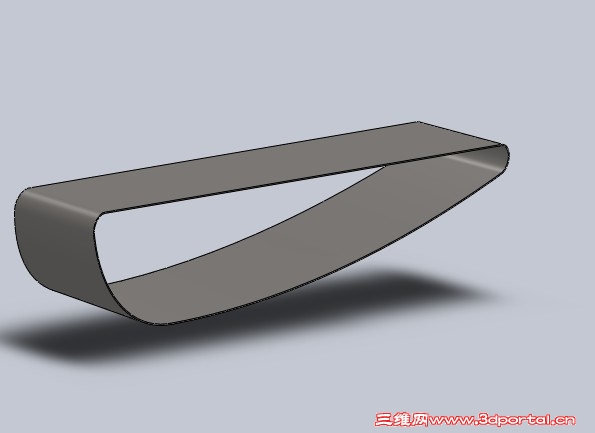

[已解决] 在线等,怎么展开这个面啊!!高手帮忙看看吧
发表于 2010-10-11 16:43:04 | 显示全部楼层 |阅读模式 来自: 中国湖南怀化

发表于 2010-10-11 17:37:01 | 显示全部楼层 来自: 中国辽宁营口
没缝怎么展开,再说这个是什么玩意儿,用什么工艺加工的
发表于 2010-10-11 18:22:13 | 显示全部楼层 来自: 中国陕西西安
以前看过相关的教程,好像是切出一点缝,然后转换成钣金,再选择钣金就可以了,现在没有电脑,没法试,请高手点评
发表于 2010-10-11 19:22:02 | 显示全部楼层 来自: 中国河北唐山
先说图形零件怎么制造出来?用基体法兰即可绘出及展开
发表于 2010-10-11 19:46:34 | 显示全部楼层 来自: 中国广东佛山
这零件有什么要求啊没有啊……
9 Y3 F+ a% h, U! Q, {没有就简单点,开条缝就可以展开啊
发表于 2010-10-11 20:10:39 | 显示全部楼层 来自: 中国江苏苏州
必须有焊缝,也不知道你这个钣金件焊缝在哪里
发表于 2010-10-11 21:18:44 | 显示全部楼层 来自: 中国广东深圳
切出一点缝,然后转换成钣金,再展开钣金就可以了
发表于 2010-10-11 21:43:04 | 显示全部楼层 来自: 中国江苏南京
切缝,展开,否则地球人估计想不起来怎么办了。这就好比给你个西瓜,不准用到切,怎么吃瓜瓤?
发表于 2010-10-11 22:40:28 | 显示全部楼层 来自: 中国山东威海
不好弄,他这个是曲面的
 楼主| 发表于 2010-10-13 10:38:00 | 显示全部楼层 来自: 中国湖南怀化
是个曲面,放样 抽壳而成 我切了一条缝,用插入折弯还是不行,有源文件,可以下载看一下的啊
发表于 2010-10-13 16:17:47 | 显示全部楼层 来自: 中国江苏南京
我试过了,楼主所提供的面是个不可展开的曲面…………
发表于 2010-10-13 18:51:58 | 显示全部楼层 来自: 中国江苏南京
其实这切开后用logopress3也可以展开的
发表于 2010-10-13 19:53:26 | 显示全部楼层 来自: 中国四川成都
我刚才试了一下,切条缝用钣金可以展开。
