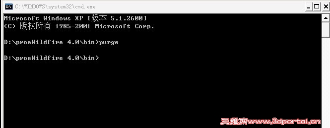

Pro/E中的purge命令到底是什么用途? 111.jpg 是删除在会话中的文件?还是什么用途
发表于 2010-10-11 16:58:47 | 显示全部楼层 来自: 中国广东中山
删除旧版本的文件,
0 Q) Q  v8 n8 g. u& u5 S4 `. Q' ?但效果就要看你怎么设置了
发表于 2010-10-11 20:11:08 | 显示全部楼层 来自: 中国广东肇庆
清理垃圾。
发表于 2010-10-11 21:53:01 | 显示全部楼层 来自: 中国江苏苏州
清理工作目录内的旧版本文件
发表于 2010-10-11 22:24:51 | 显示全部楼层 来自: 中国陕西西安
清除proe工作目录下的旧版本文件  保留最新版本的  因为proe不是覆盖  而是每次都保留
发表于 2010-10-12 07:00:33 | 显示全部楼层 来自: 中国广东东莞
当然把PROE默认安装目录下的BIN目录下的D:\Program Files\proeWildfire 5.0\bin\purge.bat
; [6 X* d, n9 |4 M" K9 v批处理命令复制到你想清除的文件夹下面回车运行即可直接清除此文件夹下的旧版本文件。
0 u* G: S% f; w- F1 w, S可以把……bin\purge.bat得到桌面,这样每次复制此命令到其他文件夹很方便。
