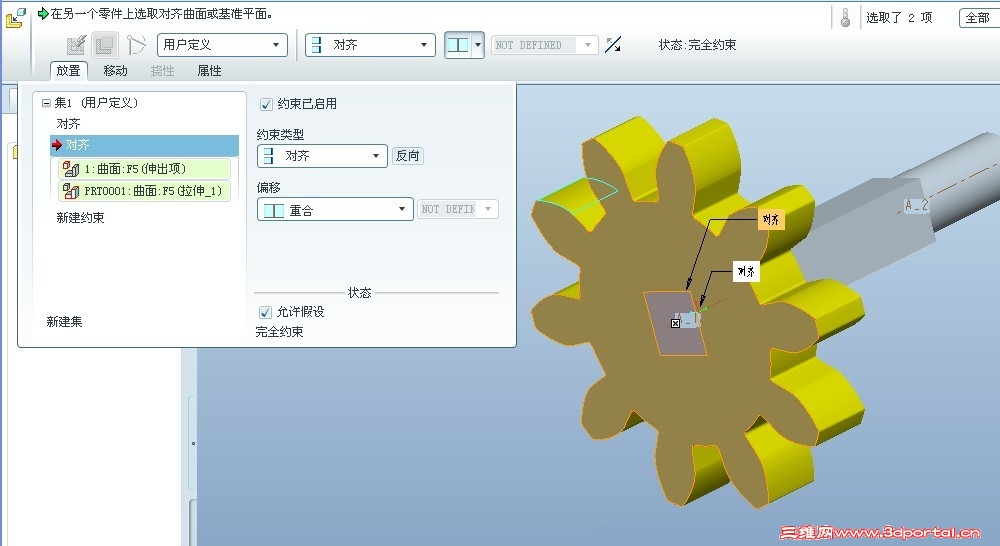

[求助] 关于装配约束的疑问
发表于 2010-10-11 18:22:05 | 显示全部楼层 |阅读模式 来自: 中国广东东莞
3 M, H4 ~5 ^# K: G) _3 l8 R5 E5 g4 u# ?5 K% Y
下图,为什么我在装齿轮时,只用了“轴对齐”和“端面对齐”就已经可以完全约束了?我认为那齿轮应该还可以作转动的啊。2 q4 W! L. g/ a# ~" p, W  Q
! Q8 R& g3 n8 H  y* J8 u, t 11.rar (720.95 KB, 下载次数: 9)
发表于 2010-10-11 19:35:10 | 显示全部楼层 来自: 中国浙江杭州
! w: y& E% ]- i4 a9 c$ v+ K% c1 J$ ]/ R; B$ h( p& S( u
在装配图中只需要 销钉链接5 `$ @" @8 {4 Q' b3 _( Q
做运动的时候 在加齿轮副链接
发表于 2010-10-11 21:56:59 | 显示全部楼层 来自: 中国江苏苏州
装配图中只是定位,不做运动的,) x' B8 {# \* L" m" n
旋转是没有约束,但你可以再定个旋转角度进行完全约束。
发表于 2010-10-12 08:20:09 | 显示全部楼层 来自: 中国广东中山
如图、把这个勾去掉就没有完全约束
发表于 2010-10-12 14:46:50 | 显示全部楼层 来自: 中国广东东莞
视图方向约束也可以的
发表于 2010-10-12 17:33:40 | 显示全部楼层 来自: 中国广东汕头
这个是假约束,默认的旋转已经固定
