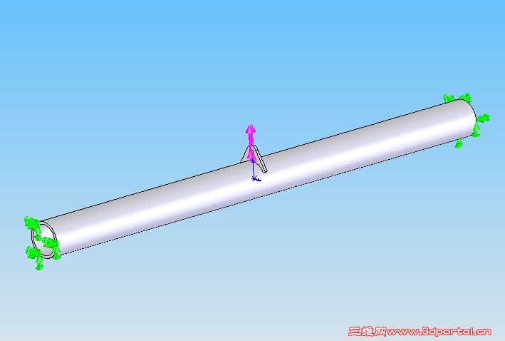

有一梁,两端固定,中间吊耳处受力,采用整体划分网格受力分析和选取局部进行分析时该如何分别处理?两者结果是否会一致?5 r( z8 d7 v9 g5 U" x
选取局部时边界条件该如何重新定义?我仍旧进行两端固定是否可以?

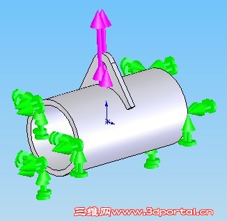

个人理解:这个问题用整体分析就行,用局部分析的话比较复杂,一般是多场耦合的时候用到,象上面这样约束肯定是不行的,需要先运行整体分析,然后把下图两个截面的约束和载荷按照整体分析的结果进行定义才行;但是,如果只想校验上部的吊孔处应力及变形,这样分析是完全可以的,两者结果应该一致,但如果要分析下边的梁,就很不合理了。

我想分析的实际的构件是一个长的箱形梁,结构比较复杂,我上图只是给出了简化结构。5 f' a$ x5 c" @8 ?4 y6 R
我想对吊耳及吊耳处箱体进行受力分析,但是如果整体分析的话比较复杂,所以我想能取出一段进行分析。6 A+ q' c) O- U1 {0 U, A7 `- z: M9 G
我想求教下截取处的截面载荷该如何重新定义呀?

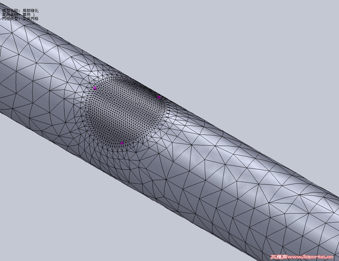

0 B' P+ I, o! Y7 K. e建议进行整体分析,但对感兴趣的部分进行局部网格细化。如图所示,容易一些。

但是有时候我们不可能建立整个模型(建立整个模型比较花时间),因为我们要分析的仅仅是局部的地方。

如果是对称结构就可选仅其中的几分之一来分析。
