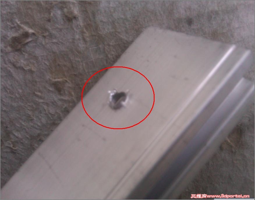

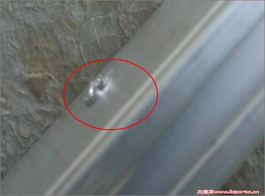

铝合金型材,钻孔,为什么会有这么大的毛刺?可能原因有什么?/ l% j+ |5 W% N# [
1、铝合金硬度不够,偏软。
0 t; c: p. Y$ N/ @6 Z# F$ L2、钻头不利,磨损;
* x7 M# R9 A$ [3、铝合金钻头长期使用,发热,热量太高,钻也过程中,没有适当冷却;' a# m1 f" e5 p& |) W
以上看法,不知对否?  对于其可能原因,还有谁能补充?谢谢各位了。
发表于 2010-10-12 09:00:59 | 显示全部楼层 来自: 中国湖南长沙
钻孔时下面的垫铁太软或者悬空,进给力偏大也是原因,看你图片就是这个问题为主造成的
渔樵 + 2 应助
发表于 2010-10-12 10:58:56 | 显示全部楼层 来自: 中国浙江杭州
主要是钻头磨得不好! 铝合金,可以考虑三尖钻!!4 |& k* @; B, o+ ]+ a5 s- R
用普通钻头,100% 都会翻边,
/ n' }8 Y/ r( m4 R1 _5 U8 _" n; O
( s( O9 ^5 R. C4 O+ W! _进后进刀时,要小一些,
渔樵 + 2 应助
发表于 2010-10-12 11:14:56 | 显示全部楼层 来自: 中国江苏苏州
钻的太快,下面垫些东西,,铝本来就软,
发表于 2010-10-12 16:36:38 | 显示全部楼层 来自: 中国北京
用锋利的钻头,进给的速度要慢,在铝合金下垫放比如木头等材料。
发表于 2010-10-13 00:05:58 | 显示全部楼层 来自: 中国河北邢台
不如冲孔
发表于 2010-10-20 10:22:44 | 显示全部楼层 来自: 中国广东深圳
下面悬空,要钻通时太用力,就是钻的过快造成。
发表于 2010-10-23 15:13:29 | 显示全部楼层 来自: 中国浙江台州
估计是用手电钻打的,打的时侯悬空且太快。
发表于 2010-10-23 20:12:08 | 显示全部楼层 来自: 中国江苏南京
钻得太快了,不过这种材质是比较容易这样吧
发表于 2010-10-24 16:41:05 | 显示全部楼层 来自: 中国北京
用平底钻就好多了,可以试试
