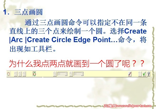

又要麻烦高手来了,我刚学的,又有一点不懂了,谢谢!!!

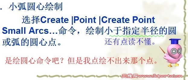

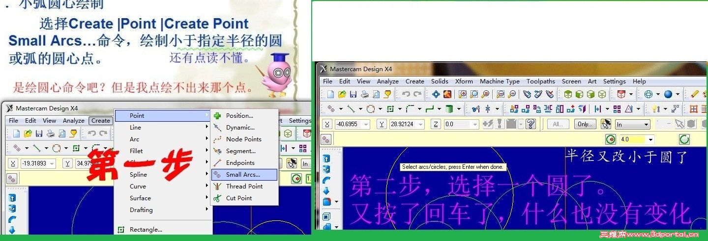

第一张图的意思大概就是把所有小于你指定大小的圆或圆弧的点一次绘制出来吧。。。7 v  h3 H* t3 K; I* R

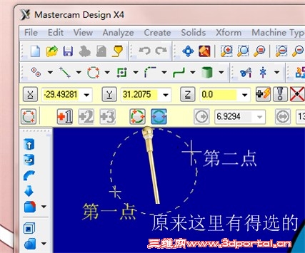

第二张图很明显你激活的是两点画圆....

第一个问题还是不明白,我用那个命令画不出圆心,,第二个明白了
 楼主| 发表于 2010-10-13 01:52:29 | 显示全部楼层 来自: 中国广东中山
还是不懂,不会用这个命令
发表于 2010-10-13 09:08:03 | 显示全部楼层 来自: 中国广东东莞
那里你给的数应该大于你想要圆心的圆,比如你想要一次过把3毫米以下的圆的圆心一次画出来,你那里给的数就应该大于3毫米........

哦////////谢谢了。行了。。如果圆多的话,还要一个个选,有点麻烦。。。
