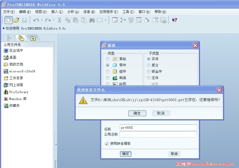

[求助] 5.0装标准件库后,出现的警告!
发表于 2010-10-12 11:31:31 | 显示全部楼层 |阅读模式 来自: 中国广东东莞
为什么我的5.0在装了装标准件库(全国最全的那个)后,每次新建一个实体零件时都会弹出一个下图这样警告呢?说是在标准件库里有一个同名文件啊。我都把工作目录设到别的文件夹了,还是一样有这警告。注意:这里点“继续”之后是可以进去画图的,但我就是不知怎么把这个警告去掉。

发表于 2010-10-12 14:47:03 | 显示全部楼层 来自: 中国湖南株洲
这说明你的 标准件库中 已经存在该文件。。。。。
; a. U2 u4 k. L; `; c! @  ]Pro/Engineer 是先加载标准件库的配置文件的。。。! Y( r6 N6 ]2 Q; R  @. @0 {
只要把标准件库卸下来。或者 对其 重命名也可以。

把标准件库里的prt0002改名(其它如prt000等,亦按此法处理),然后更新一下标准件库,以后新建零件,就再也不会出现这个提示了,当然,你新建零件的时候不要用proe默认的名称"prt****",也不会出现这个警示的

search_path
- Z9 X' h/ r& N% A% W. j/ f目录路径名4 L5 w) d' T6 `- c* R. b
为对象或文件检索,指定一列要按所列顺序搜索的目录。这些目录,连同当前(工作)目录和任何在search.pro文件中指定的目录(参阅配置文件选项search_path_file),一起组成Pro/ENGINEER的搜索路径。; A9 Q# g1 f6 V$ q& _0 s
目录路径名可以是相对的或绝对的。在指定相对路径名时,可指定特殊字符,比如在UNIXWindows (NT95) 中的“..”。
. K; w' i4 Q4 z  X. q% E* g, {相对路径名初始相对于启动目录。如果随后重新装载了配置文件,那么系统重新评估相对于当前(工作)目录的相对路径名,并将新目录(如果有)添加到搜索路径(先前的路径保持不变)。
5 j+ v! K: O2 f1 n) n$ o因此最好总是指定绝对路径名(换句话说,从根目录开始),以避免在改变工作目录时,或在另一个启动目录中使用相同的配置文件时,出现问题。9 u% p6 r$ C8 X! Y3 U+ ^
该选项允许在单行上有几个路径名,通过逗号、分号或空格分隔。无论选择使用哪个分隔符,都必须保持一致。在配置文件中,可多次出现该选项,因此一行中不必有多个路径名。如果将同名的对象保存在多个搜索路径目录中,那么系统检索找到的第一个,而不管哪个是最新的。
7 o6 a1 |. g1 H搜索路径也可包括先前定义的环境变量。在定义搜索路径时,这可通过在变量前加上“$”来完成。例如,可如下使用环境变量OBJ_TYPE
) F9 U# q( d" |  ?: m  A: t. u6 ksearch_path /partlib/$OBJ_TYPE/objs
* C$ C7 ?# S+ IWindows NT操作系统中定义一个搜索路径时,必须在反斜杠符号之前使用另一个格式符号。* u$ N. q' ?, S8 `: T
在config中设置
( q# s& Q6 F6 T4 ]- |0 `disable_search_path_check  yes
