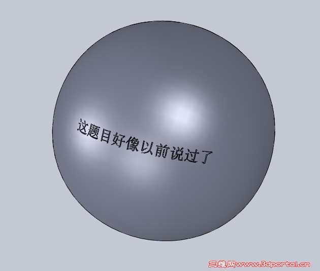

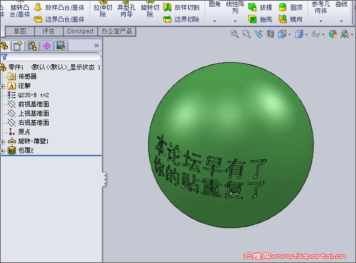

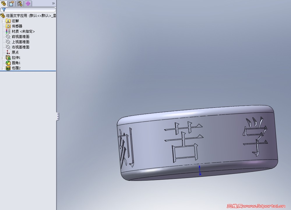

用包覆或拉伸切除。。。。。

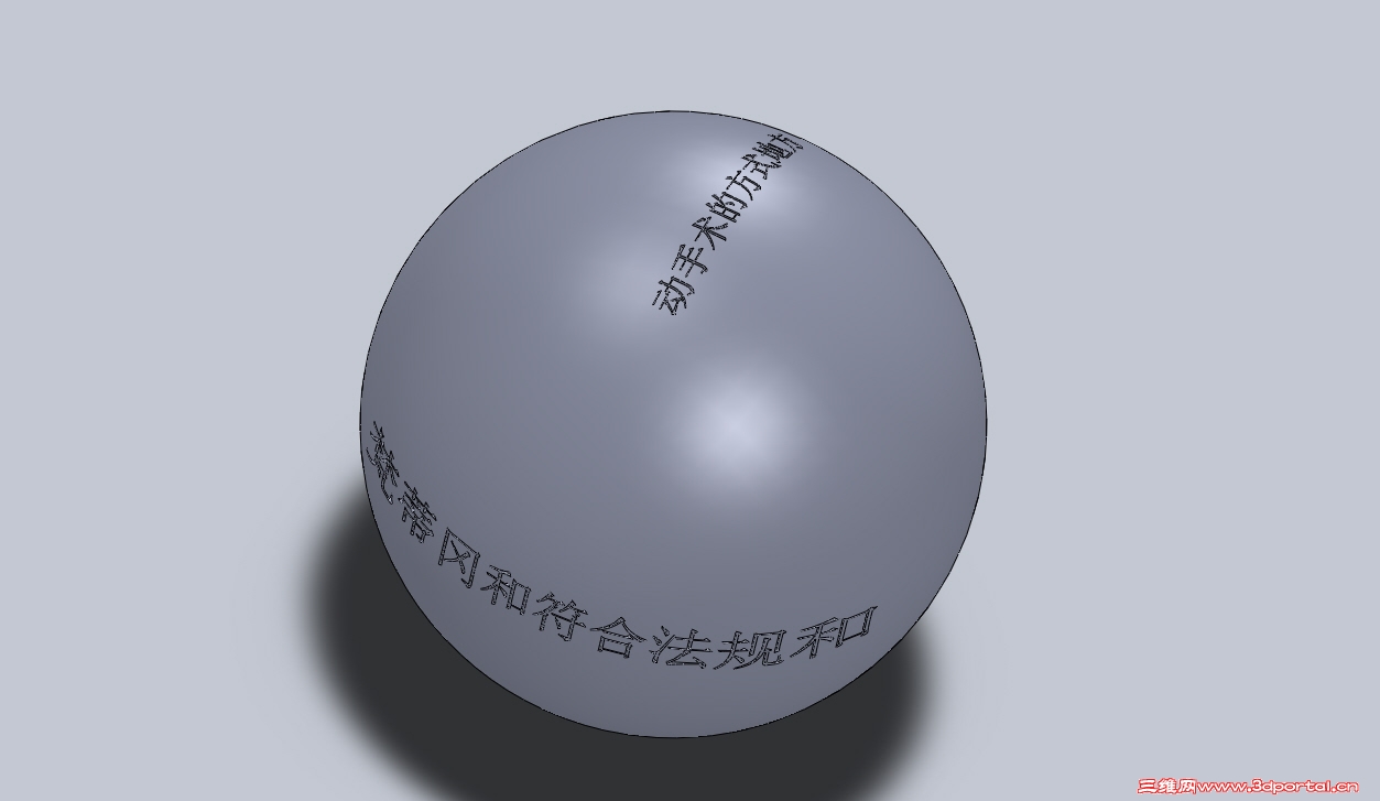

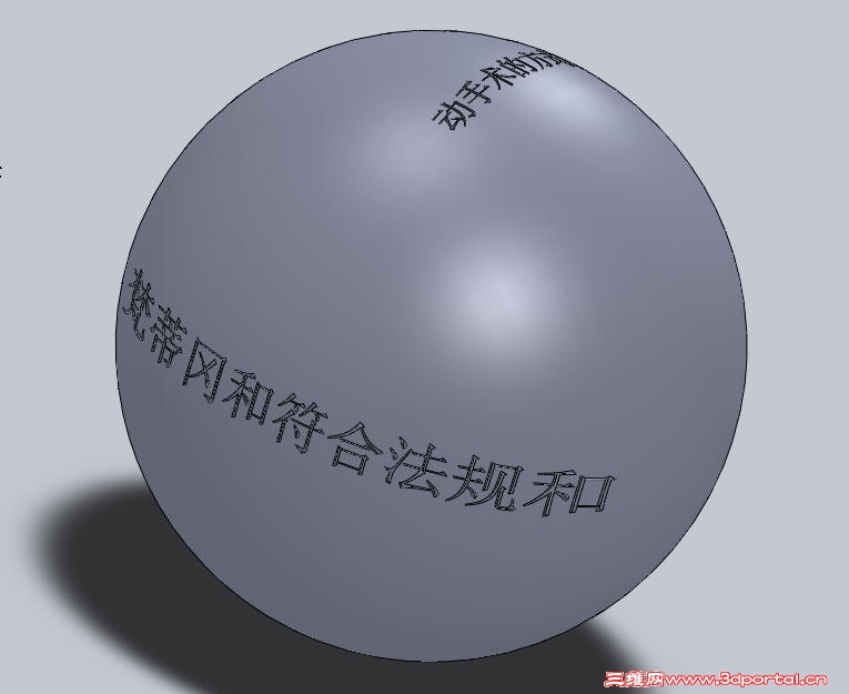

草图 弧线 用连续曲线制作,就可以用包覆指令

不要用圆弧旋转面,用曲线旋转,再包覆

用包覆或拉伸切除。。。。。
' o" o0 y9 A- ]* s/ J1 p81130549 发表于 2010-10-13 16:02 http://www.3dportal.cn/discuz/images/common/back.gif
包覆,咋整,详细点,没用过
发表于 2010-11-3 16:58:00 | 显示全部楼层 来自: 中国江苏扬州
上个详细步骤啊,这个俺真的不懂
发表于 2010-11-3 19:56:29 | 显示全部楼层 来自: 中国安徽滁州
& t& f0 F1 y  U" ajudyyai 发表于 2010-10-15 22:38 http://www.3dportal.cn/discuz/images/common/back.gif
0 D" D( L% `" ^
非常正确,直接用草图不行的
