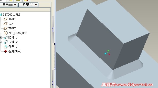

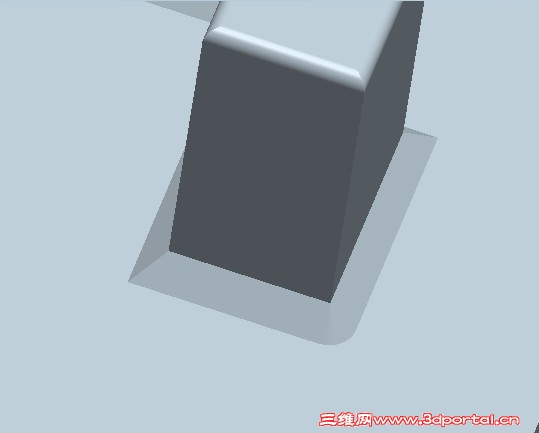

如下图,怎么把那个方柱的左底边的倒角倒成右的一样的过渡呢??(右边的是我用切削做出来的,这效果能不能通过倒角设置来达到?)$ U7 O3 ^( ]& d7 u$ y. m1 q' O

1# 227287 倒角过度一下就可以

倒角的时候 选择过渡  然后选取倒角的  尖角     将模式 由缺省(相交) 改为 “混合”就可以啦
发表于 2010-10-12 14:29:48 | 显示全部楼层 来自: 中国湖南株洲
补个图片。。。。。。。。。。
