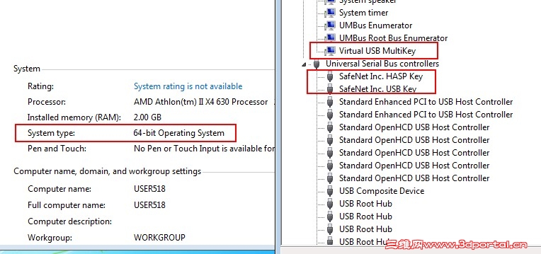

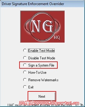

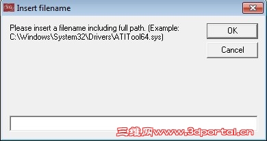

由于Windows7 64位系统对驱动强制签名的特殊性,之前在进Windows7 64位时需按F8强制禁用驱动的签名检测才能正常使用“Virtual USB MultiKey”,这对于正常使用这个模拟狗来说有些麻烦,每次开机时要牢记按F8,如一疏忽的话就要重启系统。    昨天在网上查找及自己的实验终于实现在开机无需按F8而能正常使用的方法,但这需借住两款小软件“Driver Signature Enforcement Overrider”和“Remove Watermark”。前者是用来在Windows7下签名未经过认证的驱动程序的,后者是用来去除桌面右下角水印的。经过这两款小软件的处理后,这个模拟狗就可以在Windows7 64位系统下正常使用而开机无需按F8了!!两个软件必需在管理员模式下运行,不然不能获利足够的权限而无法成功!!

发表于 2010-10-13 21:25:03 | 显示全部楼层 来自: 中国广东深圳
装这个软件也可以。。。。。。。
' _, z1 u  \# e0 ~  E5 O% R/ o& H/ e8 _" ^, D0 s( T5 E
# m  o- m, j! i7 v6 V- p
不知楼主的E9模拟狗和我的是否一样的???

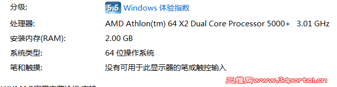

发表于 2010-10-13 21:29:21 | 显示全部楼层 来自: 中国广东深圳

 楼主| 发表于 2010-10-16 11:22:01 | 显示全部楼层 来自: 中国浙江宁波
你的狗跟我这个是不同的!!5 {9 I0 s. |# B. {( C

 楼主| 发表于 2010-10-16 11:23:27 | 显示全部楼层 来自: 中国浙江宁波
这个软件我安装过好像还是没有作用,而且在开机的启动菜单上多了一个启动项,还原系统后好像还在,很郁闷!!- U0 F6 F6 Y) L8 m2 ~# k$ Q  c! _
